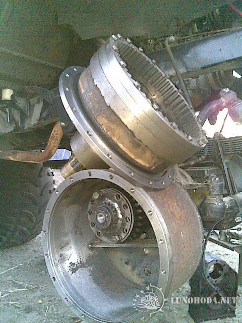

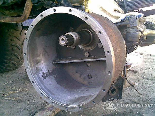

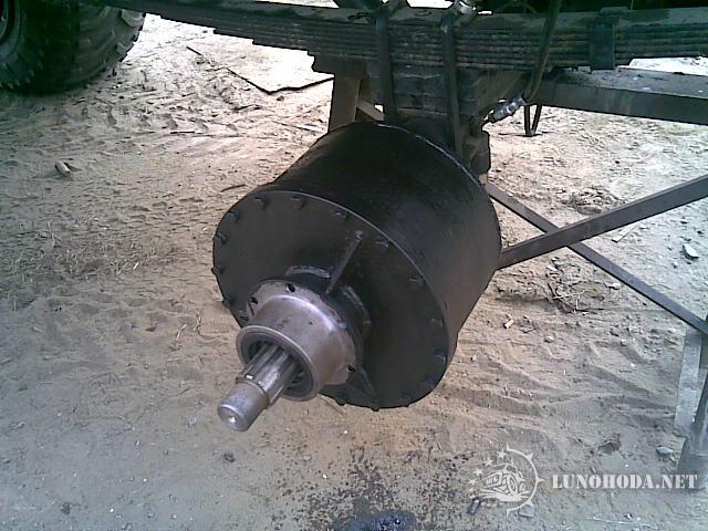

За военные смысла нет, Ермак ими не комплектуется. Применяются редуктора внутреннего и наружного(2.75) зацепления собственной конструкции на базе колхозного моста. ПЧ- 1.5, 2, 2.75

PARTIZAN писал(а):Применяются редуктора внутреннего зацепления собственной конструкции на базе колхозного моста. ПЧ- 1.5, 2, 2.75
Можно подробную фотографию ?

Из опытной партии, без гламура.

PARTIZAN, вес редуктора килограммов сорок будет?

сорока видимо не наберется...общее пч моста если брать с гп 5,12
14,08 :1 в максимально "низкой " версии...

Почти угадал, 31кг. Но каких. Надежность уже есть, сейчас работаем над весом.
