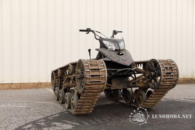

Лева писал(а):Гусеници: транспортерная лента, уголок на 25 (траки), уголок на 70(упоры),три колеса залитые монтажной пеной, ведущаяя звездочка из авто диска. На счет движка и схемы поворота в затруднении.
Интересно бы посмотреть поближе как у него гуски сделаны. Может проще, чем транспортерная лента? А так вроде под твои требования подходит. И легкий и на прицеп влезет и ведущие колеса вроде похожи на диски от авто

а где нашел? внешне довольно проработанный аппарат

У этого мотика (монстра) гуськи зделаны: две ленты транспортерные, "п" образный швеллер, усилено все тросами т.к. скорость у них бешенаяи и вытворяют они на них круто. Сделать его можно, но нужна металлобаза большого города, а у нас городок маленький..... 8P

новичок писал(а):а где нашел? внешне довольно проработанный аппарат
Дак здесь на форуме мелькало, я усебя все фотки сохранил. Это буржуйский аппарат. Помнишь Хов анд Хов технолоджис и их Рипсав? На ютубе ролики про него есть. А вот это - мини Рипсав. только ходовая уменьшена.

Лева писал(а):У этого мотика (монстра) гуськи зделаны: две ленты транспортерные,
ИМХО, ты не прав, нет там ленты транспортерной
