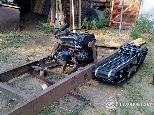

Чтото никто ничего не говорит?
Вот поставил мост , суппорта закрепил на полосах к корпусу думаю так будет лучше, или нет.
С уважением Юрий.

а мост жестко к корпусу приделан, не будет перекашивать тормозасуппорта?

Мост закреплён снизу на четыре болта х10 и сверху на два нах10 к томуже при затормаживании суппорт закреплённый к корпусу лодки будет хвататься за тормозной диск что уменьшит нагрузку на крепление моста.

без бортовых фрикционов ничего не выйдет уже пытались

Юкон писал(а):Чтото никто ничего не говорит?
мне пока только траки нравятся (аккуратные такие)
фрикционы ещё не поздно поставить..
тяпальщик писал(а):без бортовых фрикционов ничего не выйдет уже пытались
Кто пытался, на чём пытался ?

Все кто пытались скорее всего делали что-то не то.

Юкон писал(а):Все кто пытались скорее всего делали что-то не то.
Уважаемый Юкон!!! Вот чем мне нравится этот форум, тем что кто либо, уже совершал те ошибки, которые я только планирую,при чем воплотил их в металле и разжувал все подробно!!! Как говорится одна голова хорошо, а делать лишние затраты плохо! Но с интересом буду следить за проэктом. С уважением Дмитрий.

РДА писал(а):кто либо, уже совершал те ошибки, которые я только планирую,при чем воплотил их в металле
:))) оптимистичное напутствие!
Да, нее.. Ездить будет и наверное неплохо (особенно судя по тому как тщательно собирается), но если дифференциальный поворот грабли известные и можно сделать лучше, то стоит над этим задуматься.

Школьный писал(а):Да, нее.. Ездить будет и наверное неплохо (особенно судя по тому как тщательно собирается), но если дифференциальный поворот грабли известные и можно сделать лучше, то стоит над этим задуматься.
Я согласен но я же писал делаю из того что есть.
Да с бортовыми редукторами и фрикционными муфтами было-бы лучше но гдеж их такие махоньки взять не ставить же от ГАЗ-71 это уже другой проект.
Спасибо всем за наставления и советы с уважением Юрий.

А рама от чего?
Для таких гусей тяжела будет.
Юрий.

Сама рама планируется не больше 250кг. +кузов+движок+гусеницы+всячинаИ делю на 4 бурановских длиннобазных гусеницы.
Если 2 бурана сложыть по весу уже 680кг,а с ездюками 1100,
да Лось в пене у каждого, так что думаю все получится, только плавать не будет.
С уважением!

Юкон писал(а):Вот нарезанные заготовки проф труба 40х20х1.7 мм всего 120 штук. Ширина трака 40 см.
подробней про гуску можно.
Юкон писал(а):Что скажите господа форумчане
ну что очень даже железненько. :))) примерно половина ГТСки :roll:
