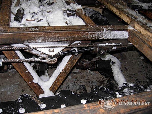

Двиг.-2109 с КПП мосты- 2101 покрышки (беларус) кабина-мултикар

[:}) Я все пытался вспомнить как же назывался этот странный маленький грузовичок. А самое главное поворот за счет чего происходит?

tixoxod-4x4 писал(а): Респект Я все пытался вспомнить как же назывался этот странный маленький грузовичок. А самое главное поворот за счет чего происходит?
Пердняя и задняя гусянка поворачиваются
tixoxod-4x4
Сообщения: 1261
Сообщение tixoxod-4x4 »
Тоесть обе тележки относительно рамы? :( Начем? здорово

кулибин64 писал(а):Изображение
Их четыре штуки

tixoxod-4x4 писал(а):[:}) Я все пытался вспомнить как же назывался этот странный маленький грузовичок.
IFA мультикар 25. кабина точно от него

кулибин64 писал(а):покрышки (беларус)
То есть ведущих звездочек НЕ? Это не есть ГУТ.
Покрышка изначально не приспособлена к систематическим перегибам :(
