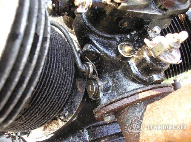

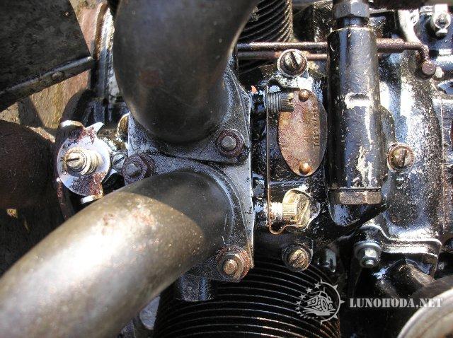

кабюратор два винта холостого хода

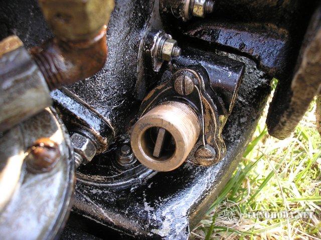

выход для подключения генератора тахомитра через тросик

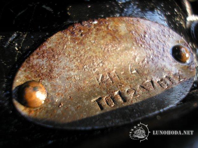

набито на блоке
шильдик карбюратора

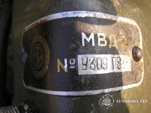

шильдик магнето

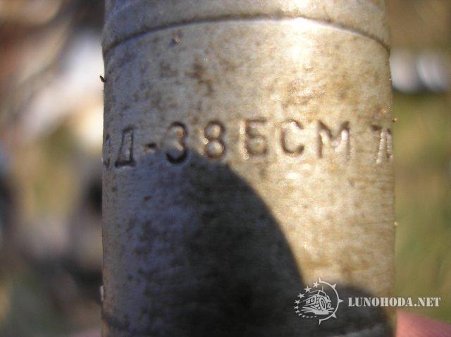

свеча
номер свечи

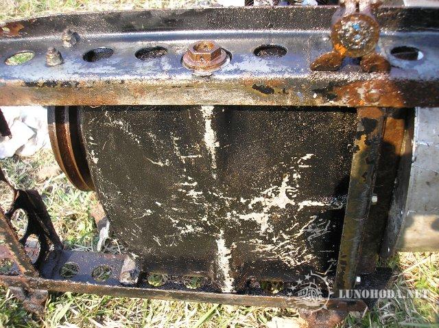

поддон алюминивый

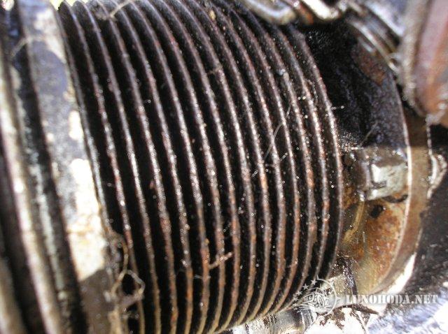

рёбра цилиндра

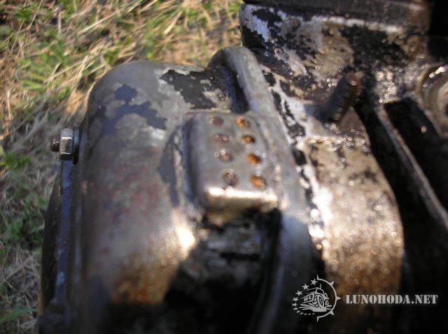

крышка клапанная , и дырочки типа филЬтр ( непонятно , долно подтекать из них масло)

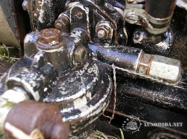

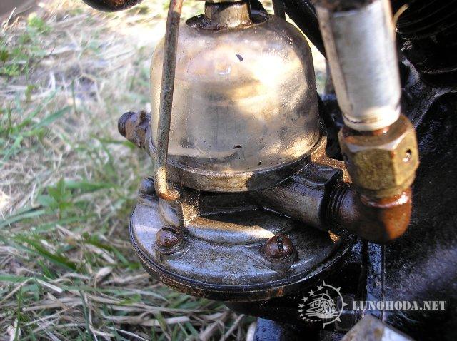

бензонасос , вроде где то такие используются видел

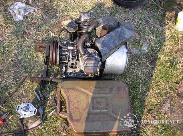

габариты , рядом 20 литровая канистра
на кабюраторе непонятно две заслонки

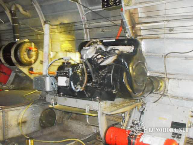

вот ещё Auxiliary Power Unit - APU Boeing B-29
американское название двигателя : V-образный "Эндоувер"
http://www.rootsweb.ancestry.com/~ny330bg/puttputt.htm

Хи хи ! Воистину не делали у нас в Отечестве таких рёбер охлаждения.
Получается что делали, пусть не разрабатывали, а тупо копировали, но всёравно делали!!!!!! пусть и не долго :beer:
Саня писал(а):Получается что делали, пусть не разрабатывали,
Понимаешь какая штука... на сколько я знаю историю создания сего ероплана,
скопированно было всё полностью, вплоть до подстаканника (!) под Кока-Колу %)
Из под палки, значит и рёбра тоненькие делать можно, а без угрозы командировки на Колыму, увы, только старым способом. :(
