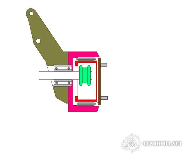

chudotxt писал(а):Как-то так, полагаю:
как то так - это конечно хорошо, но ступица то на чем вертится?
это я не к тому, что идея плохая, а к тому, что рисунок какой-то "детский"... извините, если это из-за сложностей общения с компом, но тогда на словах что-ли - Вы ж наверняка всё придумали/продумали до мелочей.
тогда и предмет обсуждения будет. а то типа "я концепт кинул", а теперь "посмотрим, что Вы напридумываете" :)))
Это хорошо. Осталось только дорисовать подшипники и как там всё это закрепить, чтоб влезло.

chudotxt
а непроще взять готовые с УАЗовского вояки редуктора

Красным соответственно самоточёные детали, ступица на игольчатых подшипниках - экономическое решение, покупать роликовый подшипник с внутренним диаметром достаточного размера выходит дорого, да к тому ж, громоздко.

Nick4x4 писал(а):а непроще взять готовые с УАЗовского вояки редуктора
имхо так же - такие "глобальные" оригинальные детали не есть хорошо....

chudotxt
Ну вот теперь другое дело. Пару вопросов в догонку.
1 В ступице нарисован игольчатый подшипник. Поищи его номер. Врядли найдёшь такого размера.
2 Красненьким, то по чему катается подшипник должно обладать высокой твёрдостью, шлифовка, полировка, термообработка. Реально, любая из этих красненьких деталек тебе обойдётся дороже самой машины.
3 как ограничивается ступица от осевых перемещений?
Можно написать ещё дюжину вопросиков. Пойми, я не придираюсь, но ты рубишь сук не по себе. Проектирование таких узлов не в силах самодельщиков. Обычно берут что-то почти подходящее и доводят до нужной кондиции.
