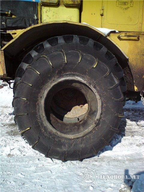

Фас анфас
сайз
самое высокое место.

Эх, аж слюнки текут.
Не будет ли столь узкий протектор подламывать корд по обе стороны клыка?

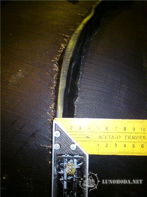

Самопал писал(а):Не будет ли столь узкий протектор подламывать корд по обе стороны клыка?
Это оптический обман . Я так и не смог найти нужный ракурс. На верхнем фото более менее понятно- основание равно или шире высоты.
А вообще я для себя решил что это не совсем шины, а просто защита от у-ф и озона.
Поэтому они трехслойные . Трех, потому что обнаружились непреодолимые дефекты,а то бы сделал двухслойные.
Вес двухслойных наверно будет меньше 30кг.

Джегeрме писал(а):просто защита от у-ф и озона.
вот и я сэтим борюсь(как могу), пока они побеждают :(
качество исполнения покрышки на фотке, супер :roll:

Самопал писал(а):качество исполнения покрышки на фотке, супер
Мастер, делал!
Не верьте, он отфотошопил! 8P
Джегeрме не обижайся, правда красиво смотрится. И по-моему ты первый, кто догадался делать трапецию в сечении?

dil писал(а):И по-моему ты первый, кто догадался делать трапецию в сечении?
Вообще-то я хочу треугольник,но всё рука не подымается столько отрезать.
dil писал(а):Не верьте, он отфотошопил!
Да,на боку не все так радужно.

Что-то у меня весы с антигравом. Вес трехслойной 1500х600 с 40-ка грунтозацепами 30 кг.

Ракурс позитивный - почти как кировское.
Ракурс негативный-до кировского как до Киева раком...
П-п-поехали.

Молодец! Грунтозацепы похожи на СандТайры :roll:
