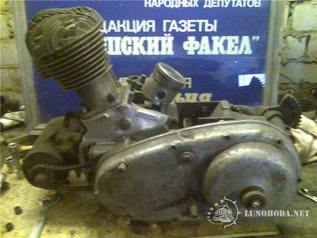

Двигатель Индиан Скаут

куда-то вторчал адаптер для карты телефона, поэтому фото попозже..
диаметр поршня под маслосъёмным кольцом поперёк пальца - 67.4 мм
вдоль чуть меньше, 67.25, примерно.
высота всего поршня - 65.5 мм
диаметр пальца - чуть меньше 20 мм (не выпрессовывал)
толщина компр. колец - 3 мм, маслосъёмное забыл померять
расстояние от центра пальца до дна поршня - 43.5 мм
диаметр цилиндра я не умею мерять
двиг. номер GDA6291
на поршне с одной стороны ВА84(наверное, литьё не чёткое)
с другой стороны А 001004015 (но тоже не очень чётко, особенно буква)
вот что нашел:
год мод. № двиг Цил. примечания
1941 741 GDA101- 2 Military 741(b) lightweight 30.50ci
двиг. номер GDA6291
вот что нашел:

вот теперь тоже самое , но на фотографии изобрази с помощью примитивного Пайнта

Это из того ролика? Там сплош и рядом поменяна причина и следствие, через отверстия в поршне под маслосъемным кольцом у них смазывается гильза, специальная форма достигается термическим расширением (нагретый до 300С люмень точить очень хреново), по факту снимается припуск после термического упрочнения и старения заготовки (усаживается она сволочь после закалки и старения) а сама форма достигается посредством ЧПУ.lunatik писал(а):Особо заострю Ваше внимание на тайм коде 3:45-4:00 специальной формой заготовки
и снятием тонкого слоя с поверхности юбки обеспечивается требуемая геометричская форма
после температурного расширения.
П.С. У переводчика там проблема со всякими герундиями и прочими временами...
