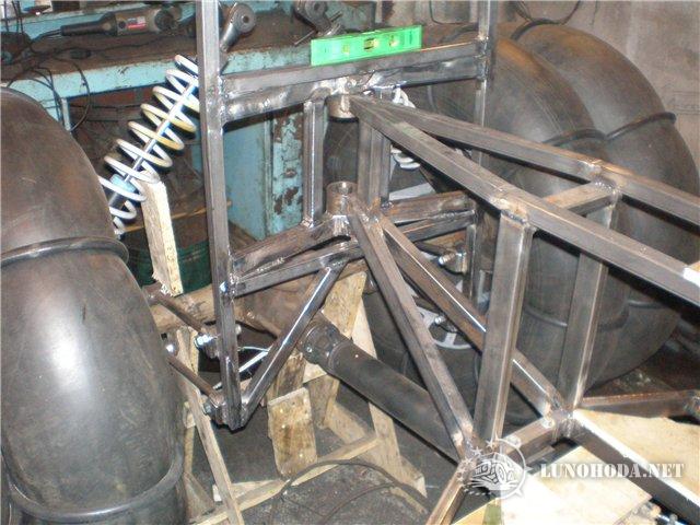

Все что нашел по узлу перелома
Паша 53 писал(а):Все что нашел по узлу перелома
конструкция конечно спорная, но сделано с большим желанием и вроде достаточно культурно :roll:

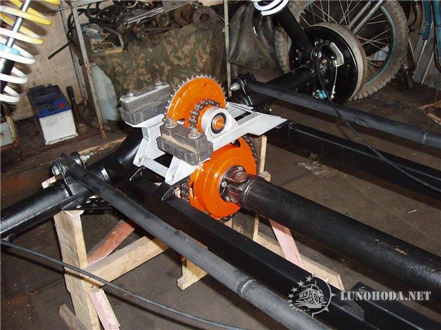

Раздаточный редуктор и тормозная система на нем.
