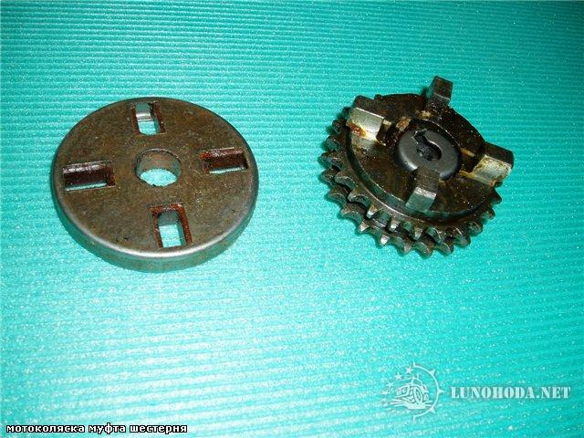

Смотри соседнюю темку по СЗД, я там фотки паспорта СЗД скинул, вентилятор слева привод через текстолитовую муфту, на правой шейке венец стартера шкив и кулачёк, Коленвал другой, правая шейка длиннее.

Семьянин,
надо левую крышку, муфту,звёздочку моторную, коленвал.
Генератор можно оставить родной планетовский, тогда коленвал менять не надо.
