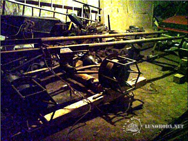

Здесь картинки уместные будут?
картинки бОльшенькие, первая мегабай, 2 и 3 по 640 кб , взято отсель, http://www.vezdehod.su/index.php?module ... um=factory, а то вдруг потом исчезнут, а так для самодельщиков останутся.

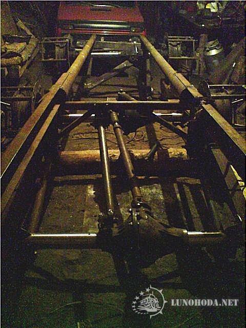

рама и так с карданной трубы. далее кузов будет строиться на раме(несуший), форма кузова планируеться как на треколе. думаю что прочности должно хватать
solomon, это как я понял не совсем балансирная подвеска, т.к. ресоры не на балансирах, а жёско к раме
АРКАША
под рукой нет фотика, только телефон. а качество фото страдает только из-за освещения
АРКАША

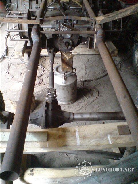

Ненравится... сделай фотографию с другого ракурса.Макс писал(а):крепление шаровой на переднем мосту под А-образный рычаг

трансмисия - аналогичная зил-157.
на камазе средний мост проходной, а подходящих доноров для вездехода отечественный автопром не выпускает.
