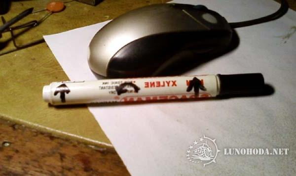

Вот задний мост развёрнутый на 180гр, т.е теперь передний 8P

Чегой то вы, господа, намудрили %) . Все более менее несложно, если глядя на пятачек моста покрутить его по часовой стрелке и при этом колесья крутятся так что мост едет на крутящего, значит шестерня дифа находится справа. если взят такой же мост и покрутить против часовой то мост поедет от крутящего. Ежели их поставить рылами друг к другу, связать одним валом то пятак заднего моста будет крутиться по часовой, а пятак переднего против часовой и ехат они будут в одну сторону. По поводу надежности: шестерням фиолетово в какую сторону крутиться, а если где то есть гайки на валах, то их надо контрить, вот и все отличия от номинала, так как передний будет работать в обратную сторону.

Чем фотощопить, пожертвуй маркером и покрути его в руках. [:})

dil писал(а):Чем фотощопить,
Дак я так и не научился :oops: , это то всего лишь Паинт.нет
