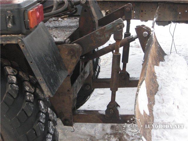

Сообщение RA9WVV »
задняя навеска Изображение
