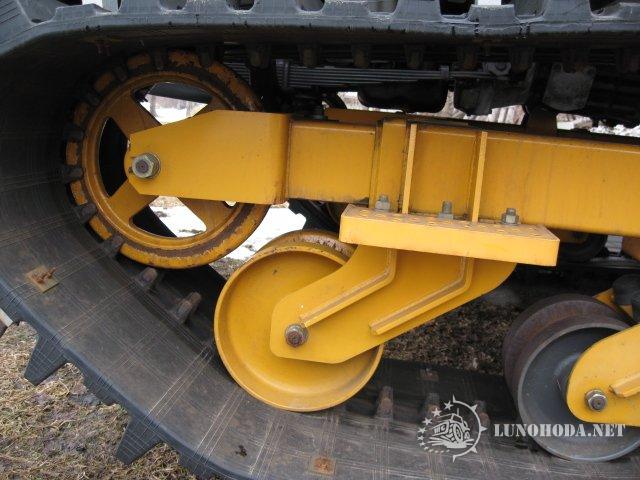

На последнем фото хорошо просматривается "японский стиль" - взять и отрезать ступицы напрочь :twisted:

Sanchocs писал(а):Обшарил KRPB.RU - там всё про большую технику пишут
ищи тему 501-го

а "усики" на гусянке-это"типа шиповка"?

Там его запинали, как не профильного по весу. 3 тонны груза не везет, про чо с ним говорить-то :) 501-й-то и пропал. А девайс и правда интересный. Описалова почти и нету. Редкие, мутные фотки общего вида и все

А где можно добыть такие катки?

Попадалась информация,что японцы используют для таких машинок ходовые системы от малогабаритной строительной техники.Стоит поискать у тех,кто продаёт стройтехнику и запчасти к ней.
Кстати,какой способ поворота собирешся использовать?
