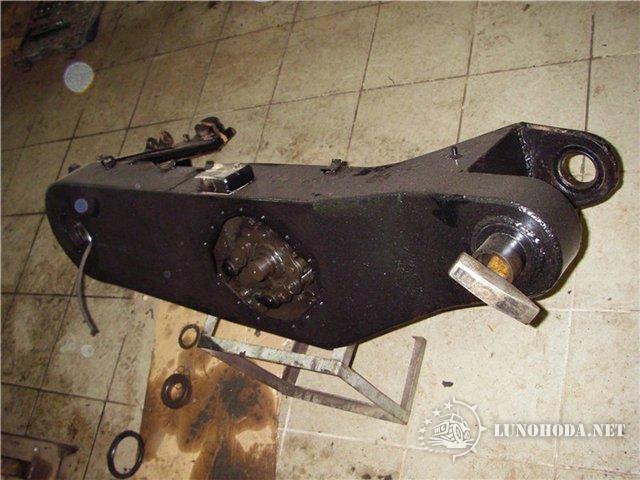

Таким способом маятники крепятся на раму соосно с валом ведущих звездочек. Конструкция полностью герметичная.
Передний маятник. Обратите внимание на размер цепи.
Задний маятник.

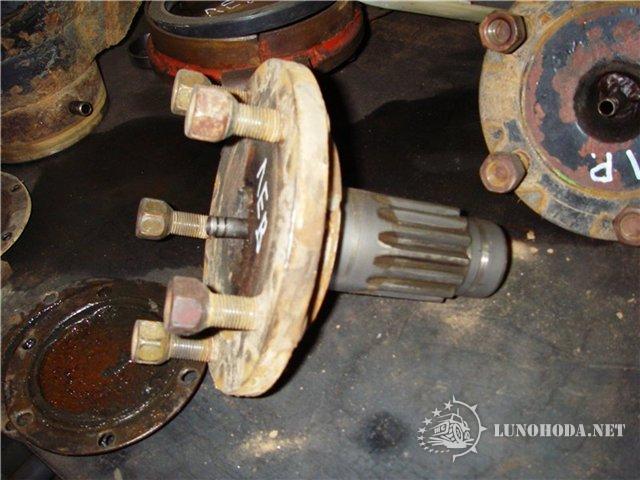

Вал с фланцем заднего колеса. Размерность под уазовский диск.
Вся эта конструкция очень надежная работает уже более 4-х лет в гонках с 240-сильным мотором.
