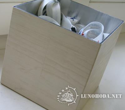

есть ли в природе такой сендвич: Люминь-пена-люминь общей толщиной 12-20 мм?
Есть такой
люминь 0,6 полимер... люминь0,6
рассматривал, как вариант на обшивку...
как называется? Где посмотреть ? [:})

Там полимер тонкий, используют в дизайне и внешней отделке, называются АЛЮМОКОМПОЗИТ, но они тонкие и достаточно слабые.
uvat писал(а):Материал держал в руках, очень прочная штука.
Порылся немного...
ИМХО - перспективный материал
Панель ХХХХ толщиной 4мм весит 4,8кг/кв.м. Это в 1,6 раза меньше, чем алюминиевый лист, в 3,4 раза легче, чем стальной лист..
