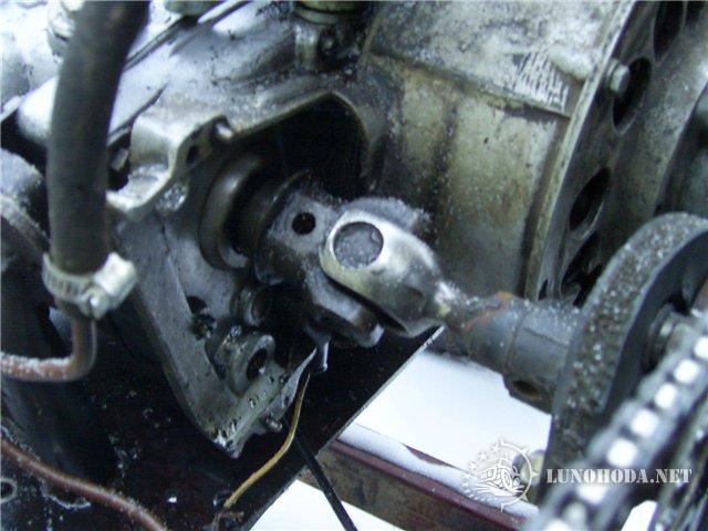

по конструкции доп фотки привод на КПП, ВОМ,
Стоят резонатор ВАЗ?? и глушитель ЗиД 4,5?? как эфективность глушителя и снижение мощности???
скорость, скорость при пахоте, буксировке прицепа, ну и доп инфа. [:})

srgsuhanov
Трактор снаружи :(o))
Внутри с проводкой не айс и гидрораспределитель мне кажется надо поставить повыше, трубка очень низко висит, помять может или вообще оборвет.
Где подробности и ответы на уже заданные вопросы?
Меня в частности интересует удобство работы с гидравликой. Стоит или нет заморачиватся установкой гидронасоса до сцепления?

Габаритные размеры-1,970 х 1,230 х 1,300мм
База-1,350мм
Колия-940мм
Дорож просвет-270мм
Масса-~400кг
Двигатель-Т200
Скорость-1-35кмч
При пахате-4-5км/ч 2п двигатель 1передача 2кпп

НШ ставить до сцепления это лишняя марока в маём варианте.
Нащёт удобства это дело привычки.НШ неработает только при смене передач на КПП 2. При толкании снега или пахате на двигателе передача включена постоянно на 2 КПП первая передача нейтраль и задняя включаетца 1 рычагом с правой стороны 2 и 3 левее рычаг. При транспартировки пользуюсь КПП на двигатели 2 КПП на 3 передачи 2 передача как пониженная [:})
