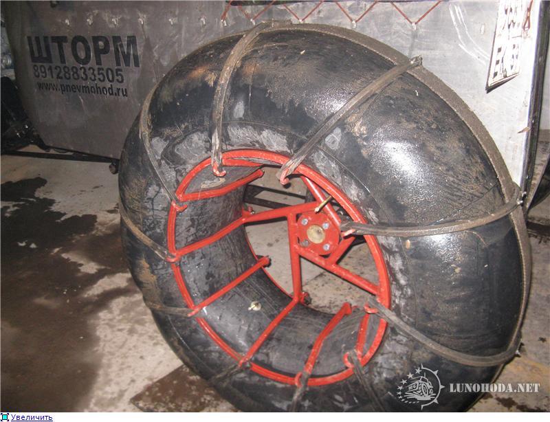

А это эксперементы с авиакамерой.

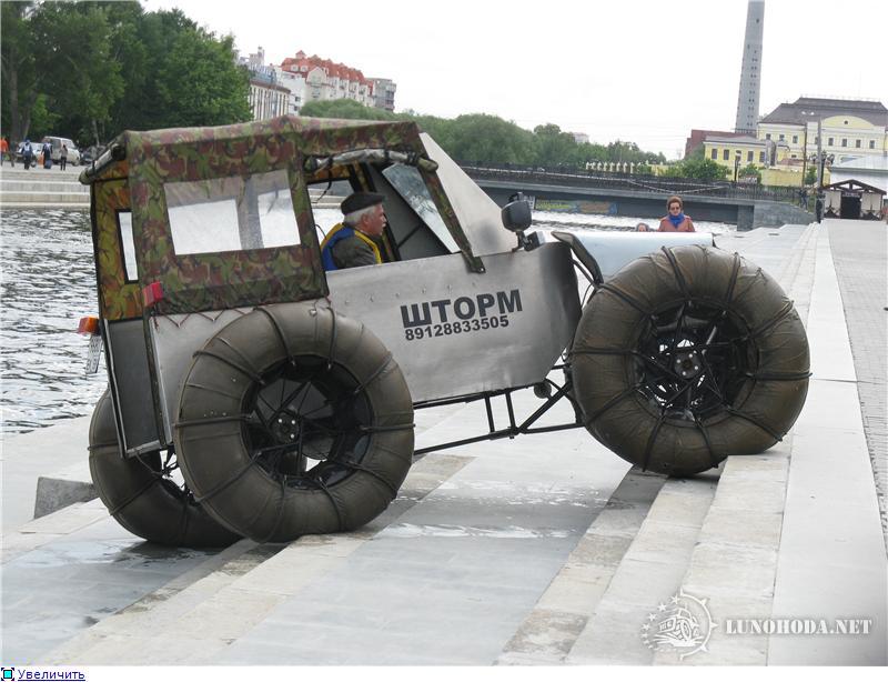

Вот ещё последний вездеход.
Это были на майском экстриме в Екатеринбурге (Ебург - быстрее набрать.) и поехали "купаться".

1. Колеса.
1.1. Стандартные диски собственного производства с камерой 1300*530-533 закрытых сверху защитой от ультрафиолета из материала «авиазента». Поверх защиты установлены поперечные ремни, соединенные пожарным рукавом (в51). (Вес колеса около 22 кг.)
1.2. Стандартные диски собственного производства с камерой 1300*530-533 закрытых сверху защитой от ультрафиолета из материала «авиазента». Поверх защиты установлены поперечные ремни, соединенные широким пожарным рукавом (в450).
1.3. Стандартные диски собственного производства с авиакамерой 1300*480 . Поверх камеры установлены поперечные ремни, соединенные пожарным рукавом (в51).
1.4. Стандартные диски собственного производства с камерой 1300*530-533 закрытых сверху защитой от ультрафиолета из материала ПВХ. Поверх защиты установлены поперечные ремни, соединенные пожарным рукавом (в51).
1.5. Стандартные диски собственного производства с шиной низкого давления производства «Артиктранс» с вставленной камерой 1300*530-533. (Вес колеса около 60 кг.)
1.6. Диски производства «Артиктранс» с шиной низкого давления производства «Артиктранс». (Вес колеса около 65 кг.)
1.7. Стандартные диски собственного производства с камерой 1300*530-533 с шиной низкого давления изготовленной из покрышки ВИ-3 методом обдирки лишних слоев. (Вес колеса около 45 кг.)
Другие серийно выпускаемые покрышки примерно нашей размерности установить можем, но опыта пока нет.

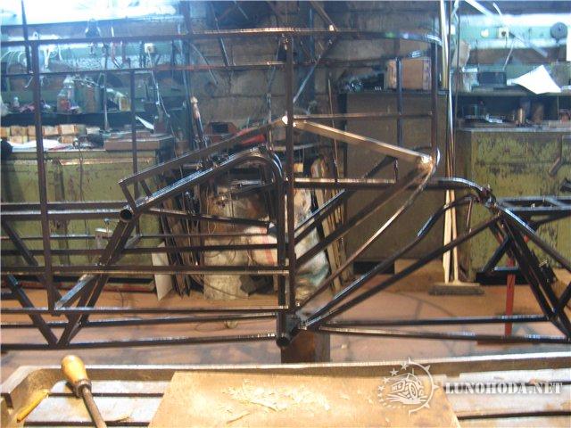

Колегов, а расскажите, если можно, как же у вас ломается рама? по одной оси? (из фото я не понял)
Колегов
Сообщения: 82
Зарегистрирован: 13 июл 2010, 06:53
Имя: 8-912-88-33-505
Откуда: Пермь.
Сообщение Колегов »
Фотография узла излома рамы.
Нижний шарнир дает две степени свободы, как и передний верхний, сверху - взади втулка с одной степенью.
Если научусь рисовать и вставлять рисунки набросаю схему.
