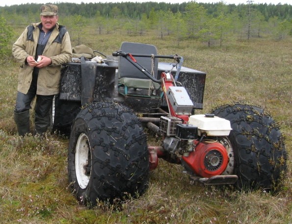

mazay70 писал(а):Привет. делал подобный на шаине. Аппаратт имеет место быть!
Нужен полный привод!!! http://www.snowmobile.ru/forum/download ... p?id=38879
я так понимаю колеса установлены прямо на валы мотоблока?
сначала я тоже хотел так сделать,но решил добавить бортовые редуктора от УАЗ,однако один раз оборвало полуось мотоблока.

михаил29
фото от этого места пожалуйста (эластичные муфты от кпп ваз на бортовые редуктора от заднего военмоста УАЗ)

У меня 2 раза оси обламывало,теперь огород им пашу. Для болота сделал папелац

Vadim писал(а):михаил29
фото нет

ХОроший аппарат! делаю подобный, с вилочным подъемником (см. мои сообщения)

задумка хорошая но мотоблок неудачный. да и колеса большие размером

колеса самое-то. :roll:
