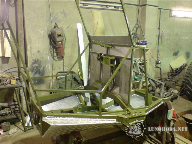

В узле поворота шрус остался родной? от газ 66 ? Просьба - если есть полноценные чертежи на этот узел - выложите пожалуйста.

В переломнике стоят две полуоси от переднего моста УАЗ которые в поворотных кулаках но не шрус а шарнир Виллиса.

можно по подробнее про скрещевание вазовских мостов с военными редукторами?что,куду и как? [:})
отрезаем редуктора,незабываем вынуть полуоси!разбираем,выравниваем на фрез.станке обрезанную плоскость,изготавливаем корпус подшипника наружным диам.по корпусу редуктора,внутренний для подшипника 45х25 если не ошибаюсь,полуось обрезаем с учетом корпуса и фланца от кпп ваз(под три болта),обрабатываем посадку подподшипник,нарезаем шлицы под фланец,собираем редуктор с полуосью,ставим подшипник с корпусом,можно его прикрутить или приварить главное чтобы крутилось от руки. есть фото готового вала.

михаил29
можно в фотографиях? как я понял сзади стоит простой военный мост, чем компенсируется разница в передаточных числах, в переднем и заднем мостах?

Михалыч писал(а):михаил29
можнов фотографиях? как я понял сзади стоит вростой военный мост, чем компенсируется разница в передаточных числах, передним и задним мостом?
сзади тоже что и спереди,фото только в понедельник вечером.

А как эластичная муфта крепится к фланцу редуктора ?

Suicide писал(а):Изображение
Берем фланец от кпп ВАЗ,на который эта муфта и ставится,обрабатываем посадку под сальник в редукторе,и ставим в редуктор,по шлицам все подходит,кстати на раздатке задний фланец сделан также.
