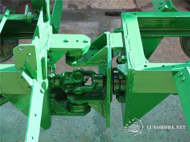

Думка хорошая, но слишком сложно с карданом делаешь . При повороте кардан будет изменять свою длину и рамы будут в разных плоскостях будет то же самое. Лучше постав гук в нутрь шарнира и все . Из практики на таких конструкциях нужно , что бы работали оба моста , и установка раздатки это лишнея трата времени . Убери раздатку и постав вместо ние КПП от УАЗ.
Вот примерно как

Подшипник стоит на передней плостине шарнира , потом гук и к заднеми мосту кардан от москвича . Вторичный вал КПП москвича(шлицевая часть ) и скользящея вилка через крестовину к фланцу.
У нас тоже делали всякие ,но остановились на ломающейся раме, при увелиении мощности и габоритов выходит слишком громоско и не моневренный . Вся сложность заключена в слозности о много токарной работы.
