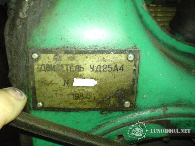

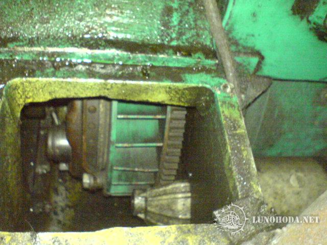

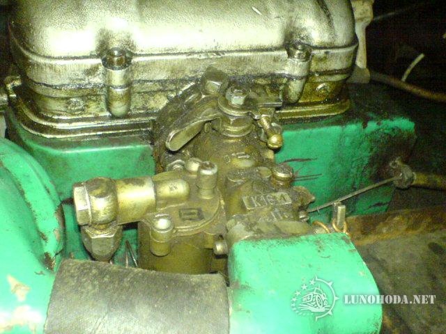

Как то упустил я тему цитирую своё сообщение вот от сюда.
http://lunohoda.net/forum/posting.php?m ... st&p=38862
В кучке фотки по двигателю, с шильдой, потом пояснения.
интересный нагнетатель, судя по всему для охлаждения агрегата, который был пристыкован к двигателю изначально. штатный электростартер
сцепление он пристыковывал сам, вроде от УАЗ, мож ещё от чего, давно это было, я не переспрашивал.
В основном фотки по двигетелю УД-25
Чёрная трубка в центре, это от нагнетателя с низу, идёт шланг к воздухоочистителю, подхват мощности примерно после 2,5 тыс оборотов.
карб
вроде насос масляный от нашего Х.З. гидроусилителя
карб
