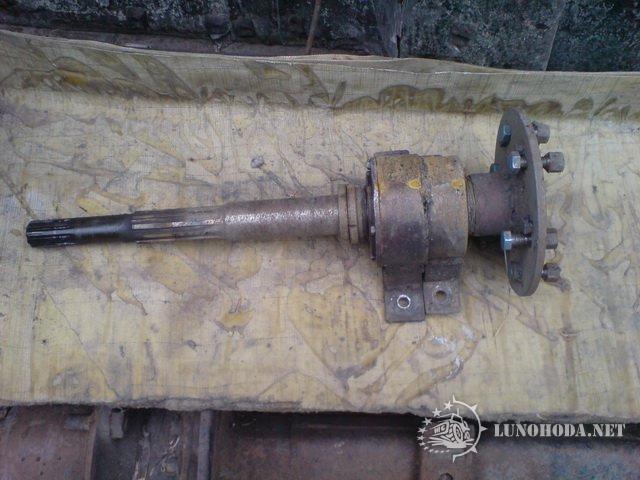

uvat
опоры болтами к раме притягиваються и всё, сфоткаю, тогда скину. все опоры самоточенные

uvat
- Сообщения: 5440
- Откуда: Омск
Макс
- Сообщения: 1151
- Зарегистрирован: 07 фев 2009, 11:49
- Откуда: НСО г.Куйбышев
порядка 5-6см. ну и диск видел как сделан, вылет не правельный

Кулибин
- Сообщения: 1377
- Зарегистрирован: 06 июл 2008, 01:15
- Имя: 89131071254
- Откуда: Томская обл с. Парабель
Макс
- Сообщения: 1151
Кулибин
да ехал можно сказать по асфальту(по меркам караката, пахота - оттаившая но 10-15см), конечно доставалось ей по полной, но это на протяжении 3х сезонов.

Макс
- Сообщения: 1151
вот сворачивает, и это уже толи 3я тольли 4я сломаная полуось. лично я один раз цепь рвал

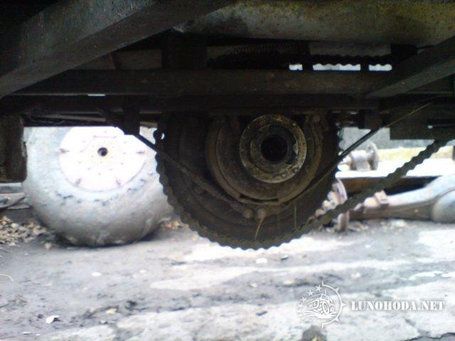

uvat
- Сообщения: 5440
- Откуда: Омск
Макс
- Сообщения: 1151
на четырёхколёсном распределение мощности уже другое, движка не хватает их свернуть, отклучи один мост и порвёшь другой
