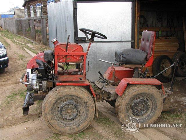

Вот еще из 90 годов ,но по сей день работает

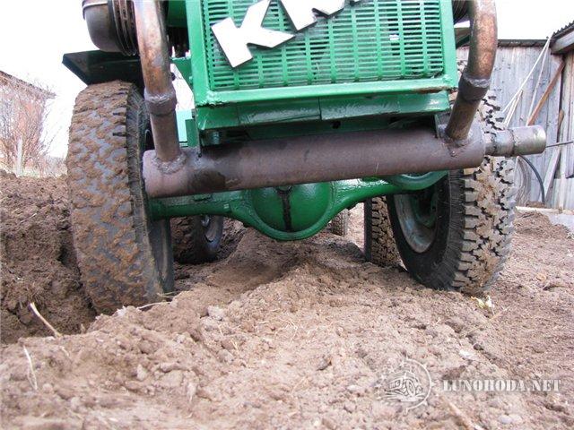

Самодельный трактор с ломающейся рамой , двигатель Планета , Мосты ,КПП , рулевое -Москвич. Работает более 10 лет.

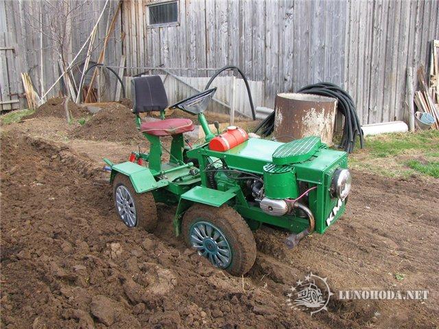

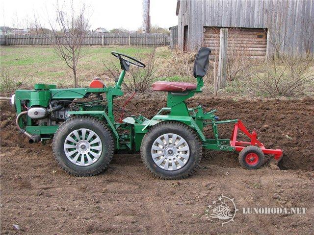

Начал сезон с планировки пашни

Шестерня
Евгений как прет с плугом? несильно буксует?? и еще в борозде нерыскает со стороны в сторону??
Шестерня
Сообщения: 93
Зарегистрирован: 31 мар 2009, 11:44
Откуда: Кильмезь
Сообщение Шестерня »
Nick4x4
Прет нармально , два корпуса тянет . А борозду держит хорошо. Видео загрузить не могу.

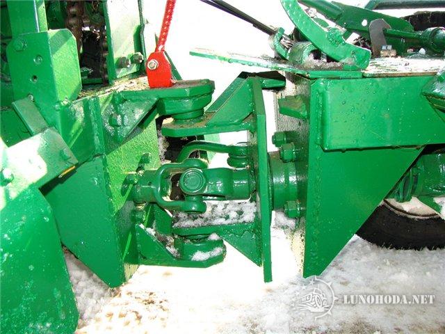

можно поподробней узел перелома и рулевое :)
С миру по нитке - голому веревка.
Шестерня
Сообщения: 93
Откуда: Кильмезь
Все чертежи есть http://snowmobile.ru/forum/viewtopic.ph ... &start=200
