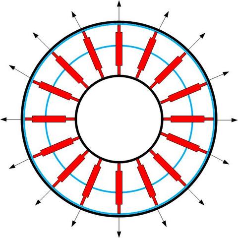

Для бортоповоротников и других безподвесочников возможен такой вариант. Берём подходящую по размерам камеру. Обматываем её шнуром или лентой, чтобы она не раздувалась от давления. Эта камера будет заменять колбаски. В диске делаем ещё один сосок для накачки камеры. Вставляем внутрь шины эту камеру. Экспериментально подбираем давление в шине и камере и ваш позвоночник вместе с вами радуется от полученной амортизации.

Петрович11 [:}) Вначале темы увидел твой чертёжик, вспомнил вот эту инсинуацию и решил немного предупредить. Ни знаю на сколько значительно улучшаться ходовые характеристики, НО : двух метровое колесо и так (даже тоненькое) под 200 кг а если в него ещё и колбасок накидать? Действительно лучше уж вторую покрышку, меньшего диаметра,(ну или камеру) внутрь запихать - на отбой. А если говорить про циркуляционную подвеску то что может быть лучше? (ну если не брать во внимание надёжность, долговечность...) "https://www.youtube.com/embed/hH0M1YBAlUY"

Да какая разница, как и что называется. Сейчас ещё дискуссию разведём - правильно или неправильно называть это подвеской. Да какая разница, как это называется. Главное, чтобы не трясло. Такое колесо можно представить в виде колеса, у которого много амортизаторов размещены внутри шины. В принципе, та же подвеска. Только в этом случае неподрессоренная масса не всё колесо, а только часть шины, которая проминается.

При твоем варианте есть один очень существенный фактор , который может помешать реализации. Те "кружочки" , которые нарисованы красным и промятая снизу часть покрышки создадут , что то типа волнового редуктора . При метровом плече "кружочки" с огромной силой будут стремиться провернуться .

Может будет, а может и не будет. Залить внутрь силиконовой смазки и проблема исчезнет. А её наверняка придётся залить, чтобы уменьшить трение, износ и нагрев.

Петрович поздравляю ты только что изобрел наисильнейший в мире редуктор .Специально для тебя нашел неправильное видео ,для встрхивания мозгов .
При промятии колеса его ось будет не по середине ротора над чем все долго безуспешно бьются . Так же как с колесными редукторами .
