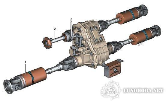

mukavoz писал(а):
Есть вариант переделки раздатки нивы на реверсивное вращение способом установки цепного привода валов.
Изображение _ Изображение
