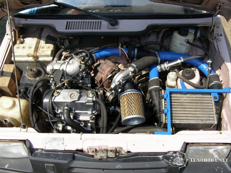

ASAF писал(а): Пока вижу что самым гиблым местом является КПП ОКА
У оки в общем-то неплохая КПП.
Не очень удачно сделана втулка якоря стартера (недавно "Самопал" показал интересное решение проблемы) и "нахлобучка" с резьбой М8 на конце штока выбора передач.
Остальное (кроме наружных гранат) с этим справлялось:

Hitek
Сообщения: 2566
Имя: Иван
Откуда: Пугачев
Переломка с цепным приводом
Сообщение Hitek »
Mongoose писал(а): Это чья работа?
моя :oops: Молодой был, бестолковый :)
Mongoose писал(а): Где почитать?
http://www.autosaratov.ru/phorum/thread ... 0%BA%D1%83 тут есть немного, но конструктива мало.
http://photo.qip.ru/users/wanekw/ тут фотографии.

Hitek писал(а): У оки в общем-то неплохая КПП.
Mongoose писал(а): Дальше слабым звеном будет сам вал между КПП и РК. Окешные ломаются на раз.
Да, я собственно про это. Валик от Юрича хорошее решение. Дальше всё типа от 2101
Hitek писал(а): недавно "Самопал" показал интересное решение проблемы
а где подглядеть можно ?

ASAF писал(а): а где подглядеть можно ?
http://lunohoda.net/forum/viewtopic.php ... 2&start=45 и на следующей странице в готовом виде.

Все же, будет очень здорово, если сделаешь отдельную тему с описанием и процесса работ и хода мысли, ну и с деталировкой.
В своё время тоже хотел на Ниву турбину пристроить, но ...
Может Лифан дизелек 10л.с с турбинкой сростишь? Будет всем легким вездикам счастье. :ok:

Mongoose писал(а):Hitek,
Иван 5 баллов. :roll:
Мало времени. Еще не все прочитал там .
Спасибо!
Хорошо, сейчас организую темку.
По Лифану, можно ссылочку на конкретную модель?
Добавлено:
Готово http://lunohoda.net/forum/viewtopic.php ... 57#p430157
