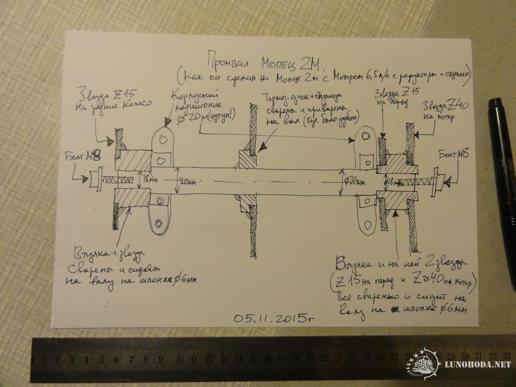

AndryXC90,
Отвечу вам тут . Про пром вал .
Вот черкнул ...
Вот черкнул ...

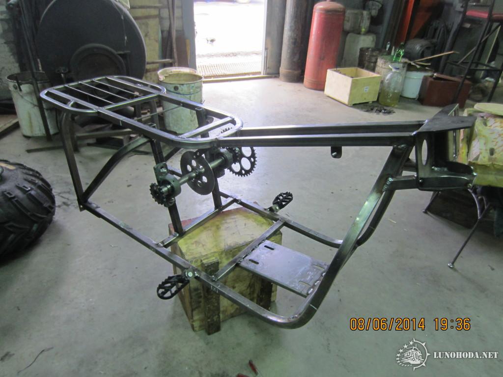

Вопросы по строительству мото 2х2.
Вот фото натуры

Кузнец Влад, Спасибо за фотки!
Все понятно и доходчиво!

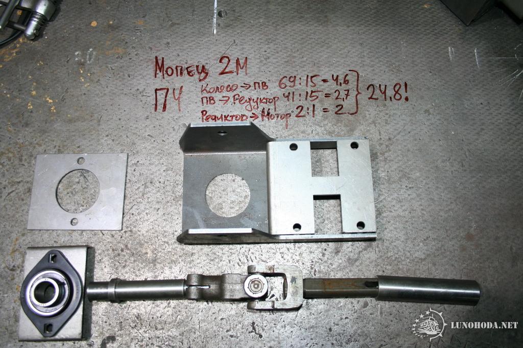

AndryXC90,
По ПЧ у меня на втором получается так :
Мотор с редукторм 2:1
Мотор с промвалом 15:41
Промвал с колесом 15: 69 .
ИТОГО 24.8 !
Вот тут фото что могу предложить по узлу перелома (сам узел проварю и один валик чуть проточить ,проточу )
ИТОГО 24.8 !

Эт для меня много. Мне скорость надо получить примерно 20км/ч. На лифановском моторе(3600об/мин), с редуктором 1/2, и колесами 19х7х8, ПЧ, без редуктора, надо примерно 6,75.
Думаю, у Вас без звезд заказать.
Вадим, а какой внутренний диаметр подшипника под вал, на фото(мне бы не более 20мм)? И слева и справа, от крестовины валы одинакового диаметра?
