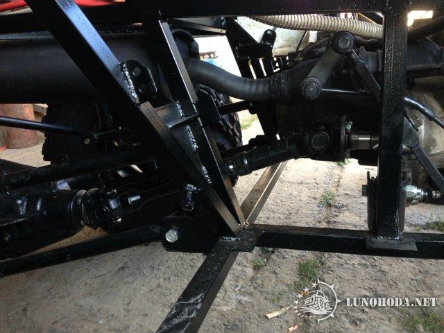

Разглядел таки спереди тягу Панара. Гнутая такая. У неё есть недостаток: при работе подвески мост чуть играет в стороны. От геометрии не убежишь.
Да, панара обладает таким негативным эффектом, как раскачивание кузова на неровностях.
Однако, на наших тракторных скоростях почувствовать его не просто, я бы даже сказал невозможно... :P
Большие мягкие колеса больше "плавают" и "рыскают" на кочках, чем подвеска.

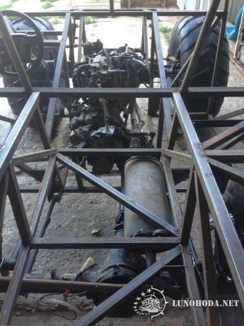

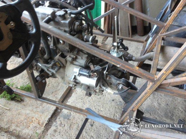

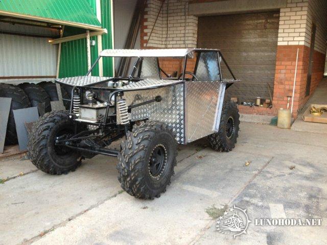

Установка силового агрегата. "Заскочил легко, как там и было".
Снизу ничего не торчит. Можно зависать на бревнах.
Сделал глушитель.

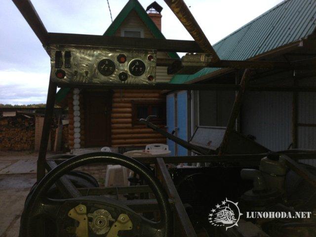

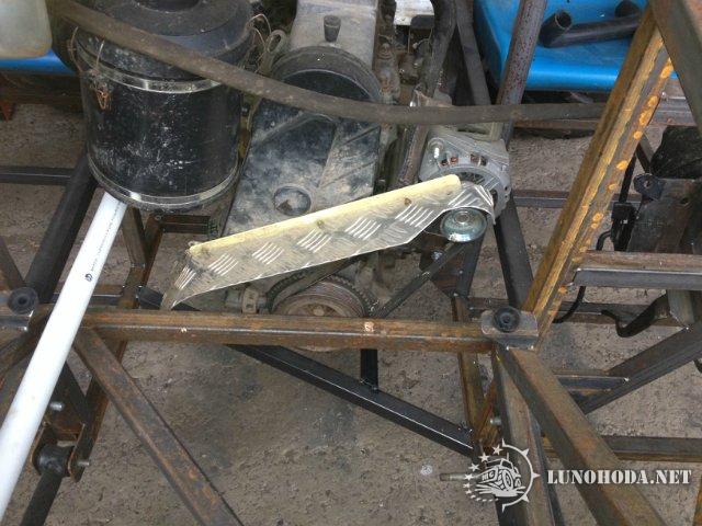

Сделал козырек над ремнем генератора, что бы защитить радиатор и моторный отсек от "фонтанов" грязи и болотной жижи.
Сделал панель приборов, но подключать пока не стал.
Доделал передние "крылья".

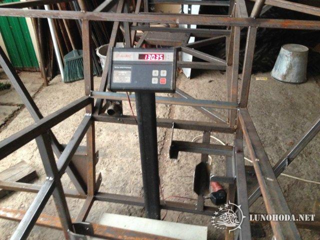

Начал проваривать раму. Для интереса подложил под раму весы. Тяжеловата, но какая уж получилась; за третье сиденье, лебедку сзади и силовые крылья-багажники приходится расплачиваться лишней массой (лишних примерно 30 кг) :sorry:

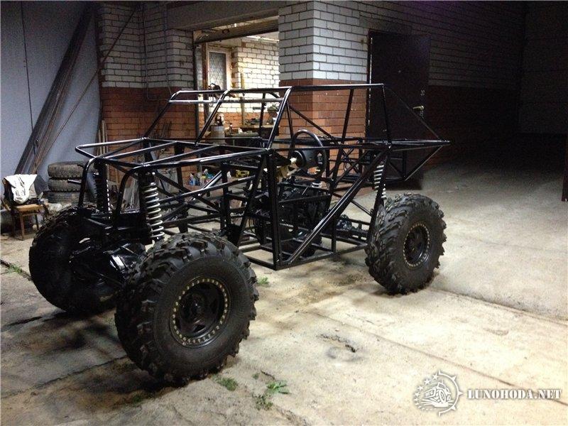

Поставил на колеса

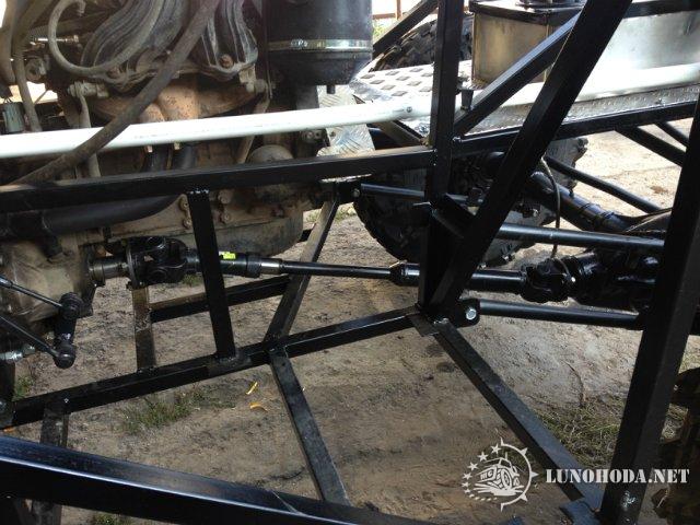

Сообщение Андрей 318 »
На фоне вала в КПП карданы УАЗ выглядят как-то хлипковато. :)))
Осталось совсем чуть-чуть: подключить тормоза и сцепление, поставить радиатор и сиденья, установить клюзы для лебедки, подвязать мосты, закрепить болты подвески и можно испытывать.

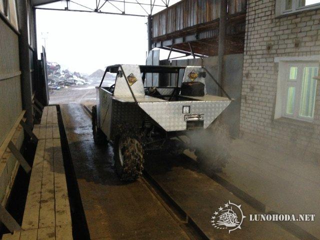

Наконец-то удалось съездить на весы. Результат....., а результат традиционно завтра вечером (в пятницу). :pardon:
В баке 10 литров бензина, установлена лебедка (около 30 кг), компрессор (около 7 кг).

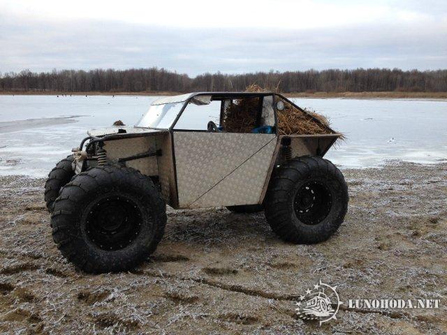

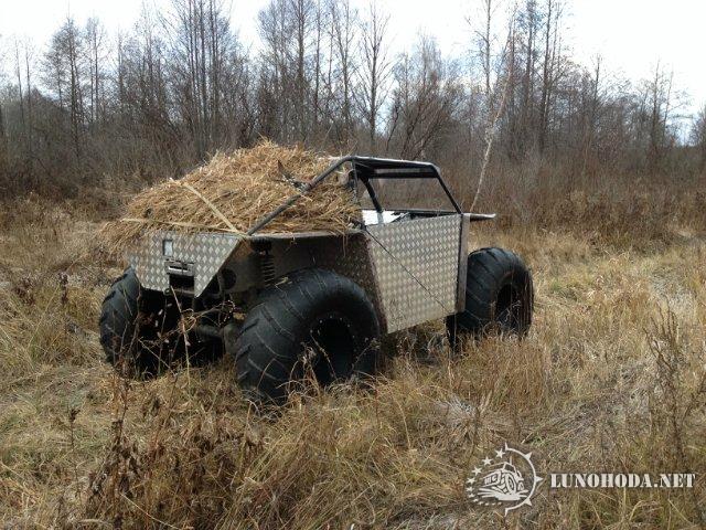

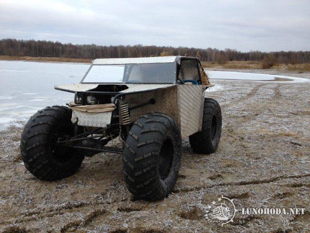

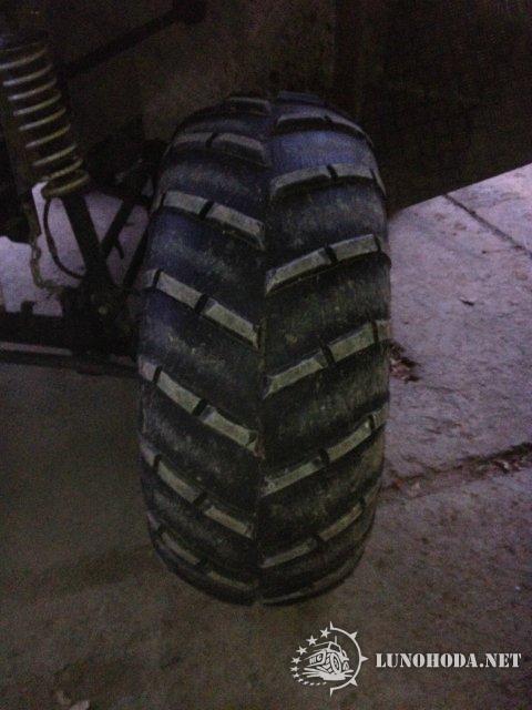

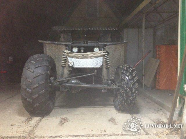

Во время уборки в гараже попалась на глаза моя самодельная машинка для нарезки протектора - не удержался и покромсал для мягкости клыки протектора на зимних шинах.
Переобуваюсь на зиму. Разница в колесах ощутима. :preved:
На больших колесах задница уже смотрится не так ужасно, как на маленьких. :biggrin:
Полазили по заливным лугам, заболоченному лесу, по болотам. Нарвали сухой травы для подстилки в конуру нашему песику.
Не зря я кузовок сделал, вот он и пригодился. :preved:
На озерах уже лед 3-4 см, рыбаки сидят. :wacko2:
Нашли открытую воду (без льда), проверили ватерлинию на больших колесах. Стартер, генератор, лебедка, АКБ и все что в кузове при заплыве остается сухим. :ok:

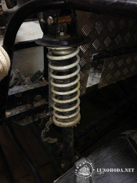

Не дает покоя чужой негативный опыт установки верхнего "уха" на задние стойки ВАЗ 2109. На форуме багги-планс неоднократно описывались поломки штока.
Решил убрать верхнее "ухо" на стойке и закрепить верхнюю тарелку пружины неподвижно к раме. Вроде на обычных машинах этот злосчастный шток не ломает, думаю подобная схема все же понадежнее будет, чем с "ухом".
