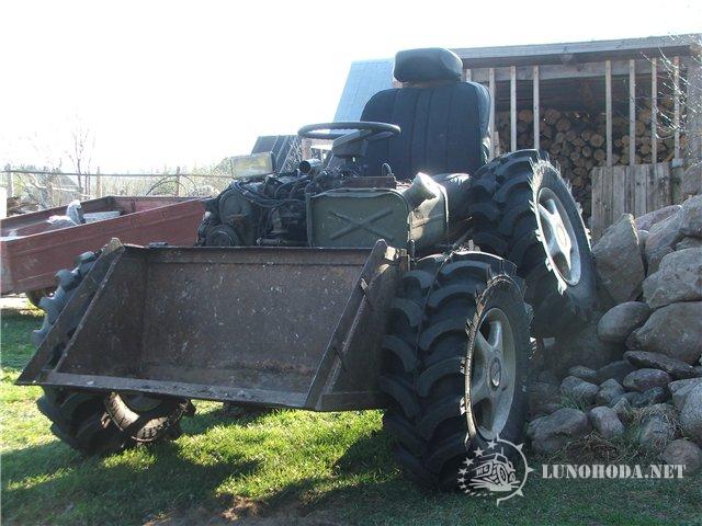

трактор- http://lunohoda.net/forum/viewtopic.php?t=1553
колесные диски были.
силовой агрегат,рулевая колонка,радиатор-бывшая машина напарника-должен бутылку за утилизацию+300 р
резина вл -30-4 шт - 11,600 р
всякая фуфня-рулевая тага мтз,рулевой наконечник камаз,крестовины кардана ваз,калесные болты,электроды-5,000 р
все остальное-чулки,гудящие редуктора,полуоси,железо-гаражная халява...!
итого- -12,100+300=11,800 р

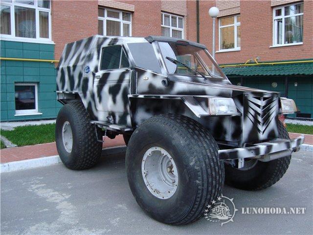

Бродяга - Югра 4х4
Изображение,
ВАЗ 21099 - 12000р.
ВАЗ 2109 - 15000р.
ВАЗ 2121 - 5000р.
УАЗ - 10000р.
Колеса в сборе - 40000р.
металлопрофиль - 15000р.
фанера - 3000р.
зеркала заднего вида - 1000р.
электроды, диски на болгарку,
заклепки, саморезы, краска, грунтовка и остальные мелочи - 20000р.
+ эл. лебедка - 15000р.
дополнительный трос - 2000р.
И самое главное полгода личного времени.
Итого: 138000р.
Может еще чего забыл!
хочу доехать туда, куда не ступала нога человека
