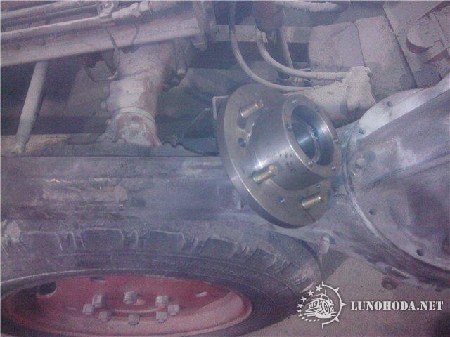

Игореха писал(а):ступицы какие?на сколько точить проставку?
Изображение почитай мою тему подробней, ступицы я точил из металла, родные уаз ненадежные лопаются, все размеры аналогичные ступицы уаз за исключением поверхности сопряжения с диском сделал ее потолще, размеры проставки под кулак уаза не помню, подгонял по полуоси они разные у Уаза я брал УАЗ Тимкен о моста Хантер самые короткие из длинных полуосей УАЗ, чулок моста нужен задний от Газели , а не от Соболя от соболя широкий не пойдет, по осям ступиц заднего моста Газели чулок центровали в токарном станке, протачивали посадочное под переходники кулаков УАЗ и обрезали.
