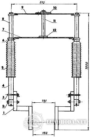

вот задок вроде собрал теперь локти грызу, как сделать переднее калесо, подскажите если не трудно плиз!!!!!!!

примерно так:Изображение

С таким передаточным числом, можно около дома только круг дать и всё. Нужно снижать обороты на ведомом (колесном) валу. Примерные обороты должны быть от 180 до 220 оборотов в минуту на колесном валу. Двигателю будет очень сильно тяжело, а про пробуксовку даже и речи быть не может при том что задний вал без диффа.
У меня была такая конструкция в 15 лет на тазах с самодельной звездочкой на 74 зуба и на моторе 11 зубьев бегал нормально, но хотелось еще снизить скорость и увеличить тягу. http://lunohoda.net/forum/viewtopic.php?t=1217
