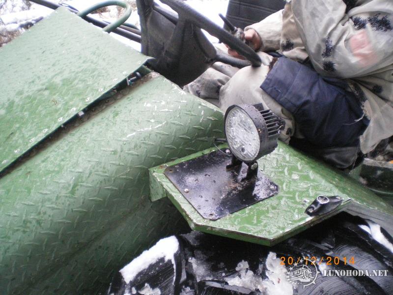

Поставил крылья на штырьки 15х15 :roll: и фару. катушка штатная.

gudvin писал(а):Eugene
А фара прямо с двигателя или через АКБ ? Как светит?
Можно и напрямую, только мигать будет на ХХ. У меня двигатель со стартёром, поэтому с акб.
Светит как дальний на машине, только шире. 30° у меня, на буране нравится, на вездеход можно кучней 15-20°, но небыло тогда.

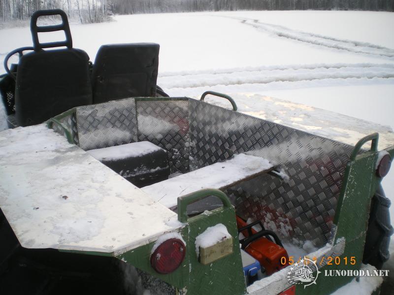

Съездили на рыбалку, по нашим меркам далеко, 25км преодолели за 5 часов. С перекурами конечно :beer:
Слаб этот двигатель для колёс такой ширины и рельеф сложный, множество подъёмов-спусков. И не торопились вообщем, переломка располагает к неспешной езде.
Вариатор новый, т.е родной, очень порадовал, мягко трогается с низких оборотов и долго не переключается "вверх", как бы тяговые настройки, так как я и хотел.
Единственное, не получилось его протестить по полной, т.е стоял ярославский ремень. Думали избавимся от самохода, а поимели пробуксовку под нагрузкой :(
вода на льду
новый шарабан, взамен поликарбонатного
висяки после снегопада, это что-то, пол ящика снегу привезли :)))
