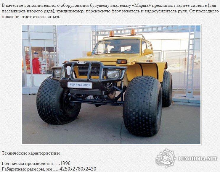

2780 - ширина :oops:
Mamonts
Если прицеп ТРАЛ то можно без сопровождения перевозить ТС шириной 3.200 ?
Если прицеп НЕ ТРАЛ, а просто прицеп Автовоз или просто "Я -ПРИЦЕП", тогда нельзя ???
Mamonts
Нива с маячками как мы видим :ok:
