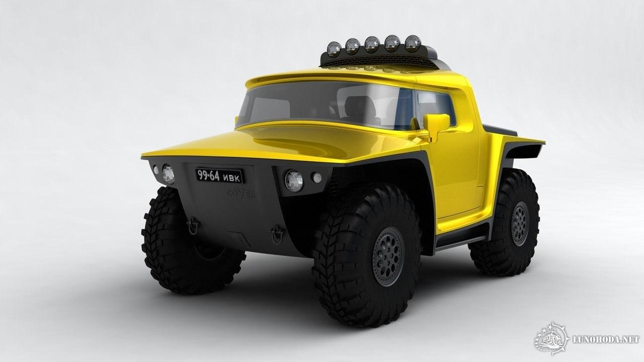

Рабочее место водителя
Ой мля, какой красавец :roll: :roll: :roll:
Автор ! Евгений lef у меня к Вам личная просьба есть:
- сделать фото на ровном участке поверхности с каждых 45градусов ракурса, восемь фотографий по кругу с одним горизонтом с высоты примерно 120 см от земли.
- выложите фотографии сюда в максимальном размере, я сам всё подправлю до нужного вида
- желательно фото и видео как бы переезжающее камеру, камера на видео включается и трактор переезжает её
- фотографию с крыши гаража на машину сверху

Евгений здравствуйте !
Чуть выше была просьба по фотографиям машины.
Вы воплотили НОВЫЙ перспективный дизайн вездехода Превматика и я как главный редактор нашего журнала прошу сделать десяток наглядных фотографий !
Если имеются трудности с из размещением, можно просто скинуть мне на почту.
Спасибо !!!

Фото сделаю после выходных,так-как машина соит у друга в деревне
Евгений lef писал(а):Фото сделаю после выходных,так-как машина соит у друга в деревне
Нижайшая просьба не экономить с количеством кадров и ракурсов.
Снимите так де видик [:})
