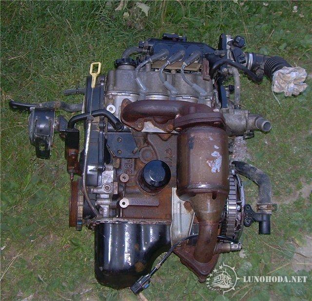

Вес агрегатов Chevrolet Spark - 0,8 см. (сам взвешивал)
Двигатель - 90 кг. со сцеплением и всем навесным (генератор, стартер, насос кондея, насос ГУР и одна опора).
МКПП - 29 кг. (с опорой)

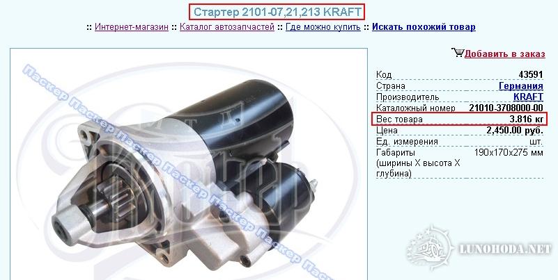

Сообщение KIBERDOG »
Сайт по запчастям совковых авто, все агрегаты указаны с массой.. http://avtopasker.ru/catalog/index.php?group=1&menu=1
Разница в массе иногда поражает.. :shock:
