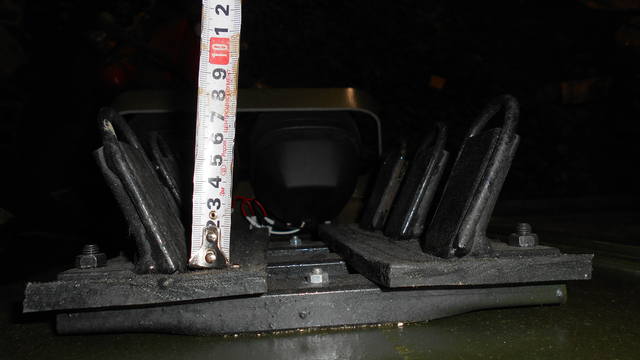

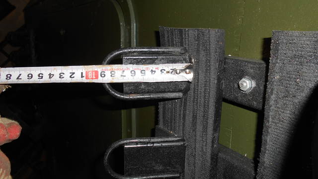

на третьей фото где приложена рулетка. если прижать край трака к плоскости. то клык будет играть роль рычага. Т.е. когда трак упирается в грунт одной стороной, колесо наезжает на клык и перескакивает его переворачивая гуску.
Так как вес тебя особо не волнует, то можно попробовать по краям траков в у глубление вставить кусочки резины по высоте равным толщине трака или чуть больше закрепив на штатные болты. Это должно немного убрать эфект опрокидывания трака. Т.е. убрать этот момент
