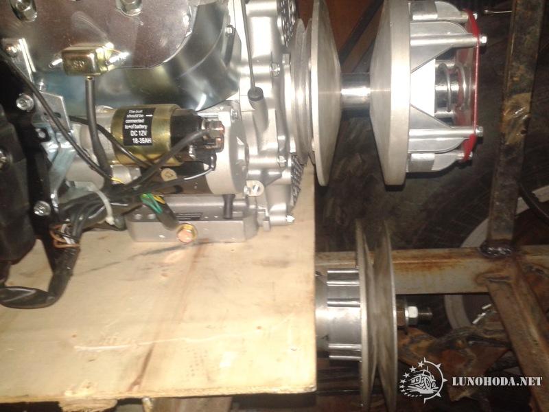

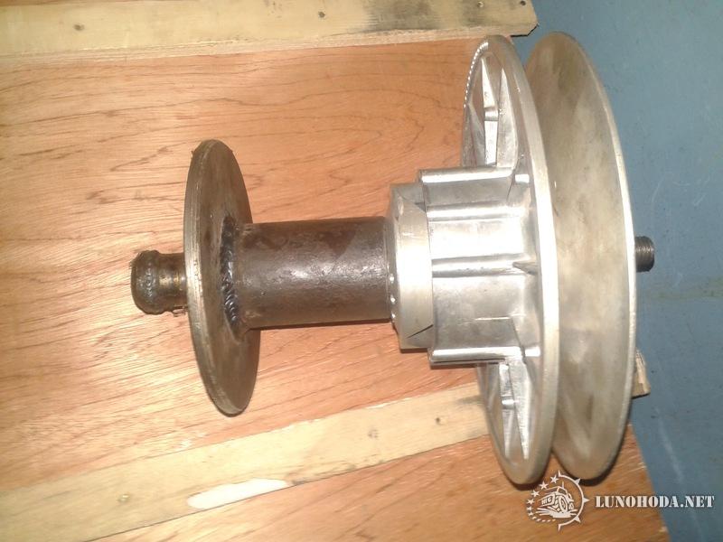

Наконец-то токарь изготовил мне вал
который был установлен на КПП ВАЗ2109
Но возникла проблема, расстояние между шкивами 330 мм, необходимо подбирать ремень от какого-то импортного снегохода, подскажите есть ли у кого нибудь опыт эксплуатации на вариаторе Сафари более широкого/длинного ремня чем бурановский
