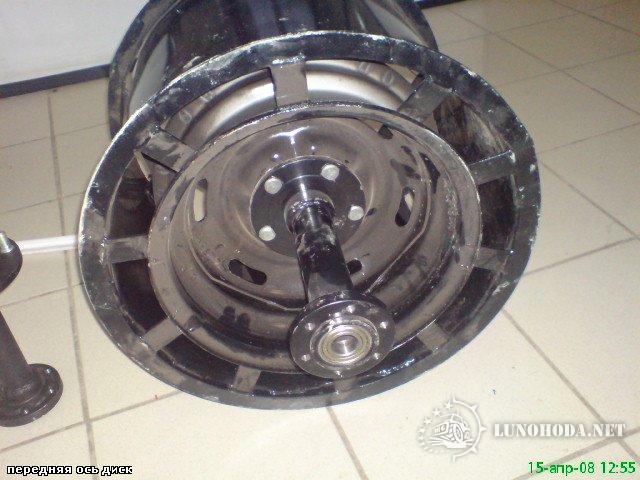

Возник вопрос крепления колеса Бел-79 на вилку ,какие способы есть? Кому не лень поделитесь!

Примерно так.

Благодарю! Довольно просто, а что за фланец с торца? крепится расточеной ступицей или деталь самодельная? ось из какого металла,если из штанги выточить? ,ну которыми нефть из скважин качают,подшипники какие стоят?

Первые фото из нета...
А вот , как у меня сделано
Подшипники родные Иж, ось просто удлиннена, взята труба и на неё выточены стаканы по д подшипники и посажены на сварку, ступица сделана из полуоси М-412 и на сварку.

Всё понял буду также делать ,просто и надёжно , вот ещё задача планетовский двиг с волговской КПП соединять , какие звёзды брать? и какая в результате скорость получится с волговским мостом и колёсами 1310 -490
