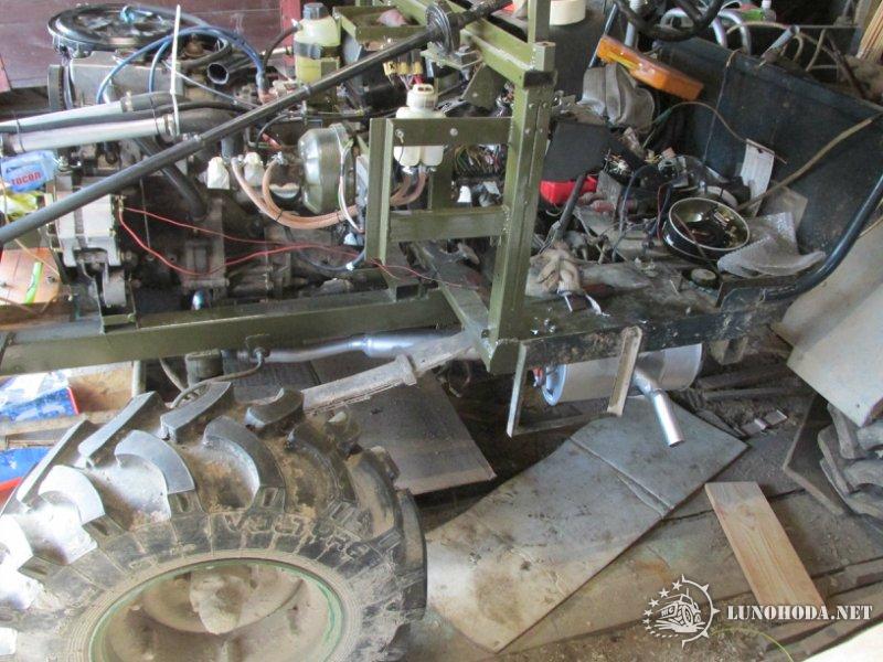

Судя по схеме спереди тяги. Да и даже так можно сделать, единственное только я не понимаю- будет мешаться или нет
А мне от чего лучше редуктор тогда брать?
От ВАЗа мне не подходит по способу крепления к раме- он с другой стороны. У меня и от стандартного УАЗа редуктор есть. Проблема лишь в его ушках крепления к раме- они с другой стороны.
- 1 предупреждение
- Сообщения: 293
- Зарегистрирован: 23 ноя 2010, 16:34
- Имя: +79222194848
- Откуда: Екатеринбург
Dimas
так не прокатит. этот центральный маятник прикреплен к редуктору подвески а над ним считай мотор сразу стоит.

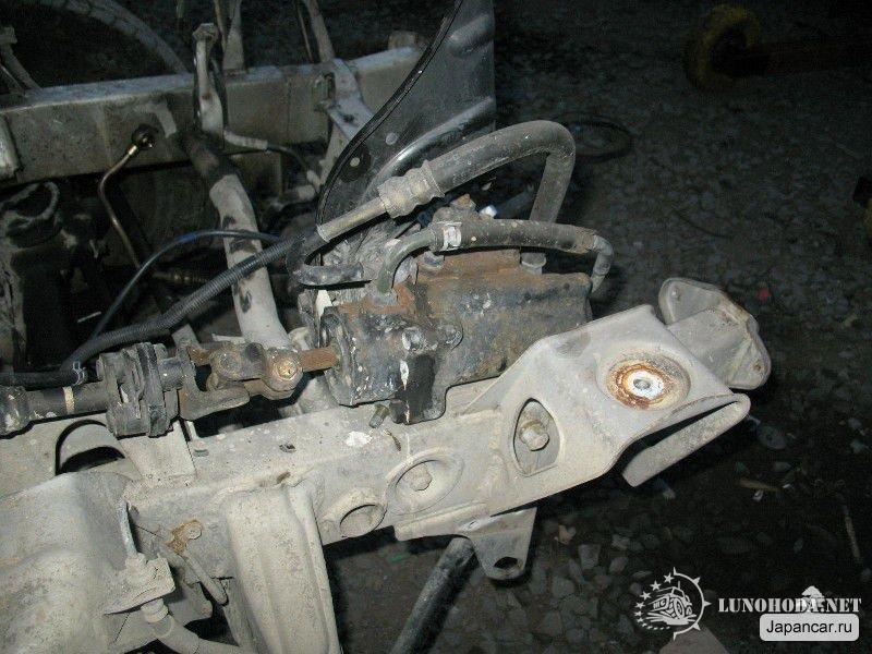

Еле нашел фотку. на ней изображен мой же редуктор как он стоял в оригинале. Машина как видишь правый руль и сошка смотрит назад. Теперь у меня вперед и вся проблема из-за этого. Практически все иноджипы выполнены в такой компоновке рулевого. У тебя крепление с этой стороны или иначе?

долго глазея на редуктора, я вычислил закономерность и понял как определить по фото в какую сторону вращается редуктор! Если сошка направлена в одну сторону с валом, то редуктор крутится в обратную сторону, а если сошка с одной стороны, а вал с другой, то все крутится в одну сторону!!! Уже сбегал в гараж и на примере крузака убедился что это так и есть (как я сразу не догадался ему под юбку заглянуть). Но учитывая что у меня он праворукий, а редуктор находится снаружи рамы, то мне подойдет леворукий редуктор как влитой, тем более что без ГУРа они мало чего стоят.
