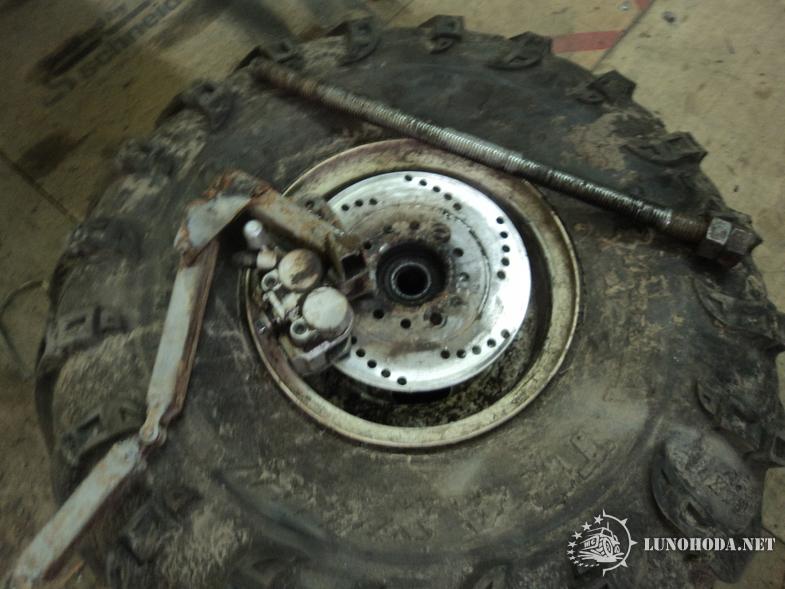

А теперь потрошки
Не все золото, что блестит
Или сам дурак
Или ужасы нашего городка

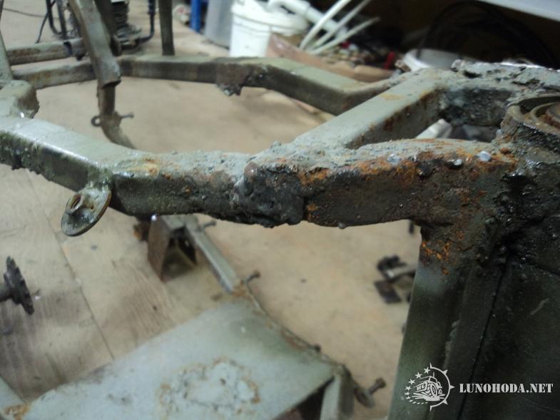

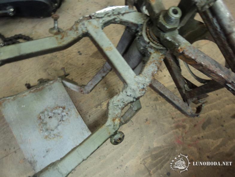

На раме насчитал около 40 сварочных швов

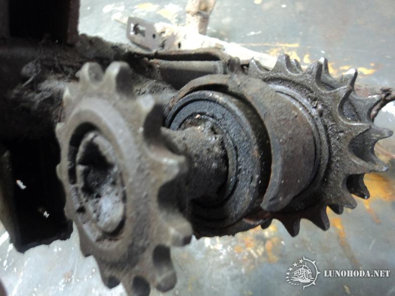

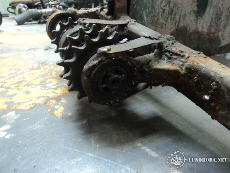

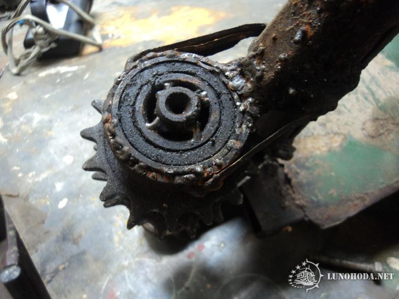

Заявленная поломка обгоной муфты ( 1300 р) и пару часов работы на ее замену в принципе не возможна, ибо подшипники просто приварены.
Оси колес это просто шпилька на 16-18 мм из метизов
ну и так далее
Хочется обратиться к автору данного нечто, верни мне половину денег и я верну всю эту груду железа тебе обратно.
Вторую половину будет считать ты потратишь на сборку.
Не гонялся бы ты поп за дешевизной.
Справедливости надо отметить, что внешне он смотрелся прилично.

мда... Крутой моц. Ремонтировать зато просто- резать не жалко. сварка и болгарка- больше ничего для его ремонта не пригодится, ну и пару помоек с черметом от заборов.
цена куда-то пропала- 40 было или 60?
Тока что мотор и колеса наверное в нормальном стостоянии, ну и супер крутые фары.

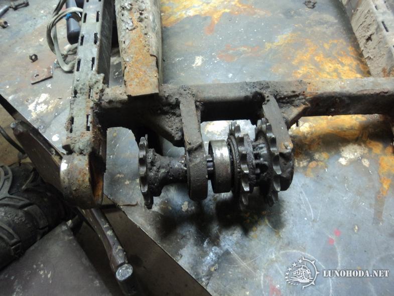

расскажи как передача момента на переднее колесо происходит. Не понятно не по одной фото. На заднем маятнике стоит пром вал с обгонкой с фото 1, дальше цепь под двигателем вперед. Конструкция что на фото 7 где стоит? Там же еще и подвеска есть...

Мдя...цена такому аппарату - цена колес и двигателя.
ZHUK74 считай что всю трансмиссию нужно заново изготавливать, а это не малые вложения.
Раму усиливать, либо делать вновь

Переделывать бесполезно, проще раму, привода и все прочее новое делать. Движок неплох, заводиться легко, работает ровно. Колеса? Только резина и диски. Ступицы на помойку. Цепи? В принципе да, звезды все приварены к валам, тоже на помойку, хотя что то можно использовать.
