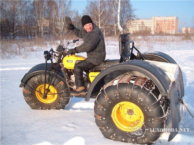

И еще вопрос:диски расширены,если да,то насколько?

Для надёжности и синхронности работы зажигания, поставил бесконтактное зажигание от ваз2108. Теперь для запуска взад нажимаю на кикстартер плавненько подводя поршень к ВМТ и еду. Самое любопытное что это можно делать не случайно, а по необходимости. Объяснение этому найдут, думаю, более опытные форумчане.Нравится читать информацию и мысли ZILBERGILZEN

ZILBERGILZEN писал(а):И еще вопрос:диски расширены,если да,то насколько?
Диски расширял сантиметров 7-8. Это был 2004 год, позтому примерно.
Размер определялся имеющимся инструментом.

Я конечно не достиг совершенства, но такая оболочка 1300х530х533 весом 15 кг и толщиной 3 мм получается у меня за два часа. При том она цельная и не нужно 500 деталек крепежа на каждое колесо.
Перечитал всего Зильбера, очень понравилась технология по шинам. По-моему верный путь.

ZILBERGILZEN писал(а):Как бы увидеть боковину поближе.
Специальных фоток не делал, вот тут ,вроде, получше видно. Картинок-то много, только через мобильник передавать такой гемор, извиняй.Изображение

А фотку этой вот очень хитрой вилки мона, а ?

механик/18
большая посьба выложи хотя бы картинку задней подвески, где понятно что куда как и зачем!!! [:})

механик/18
подскажи а какие камеры ты использовал?
