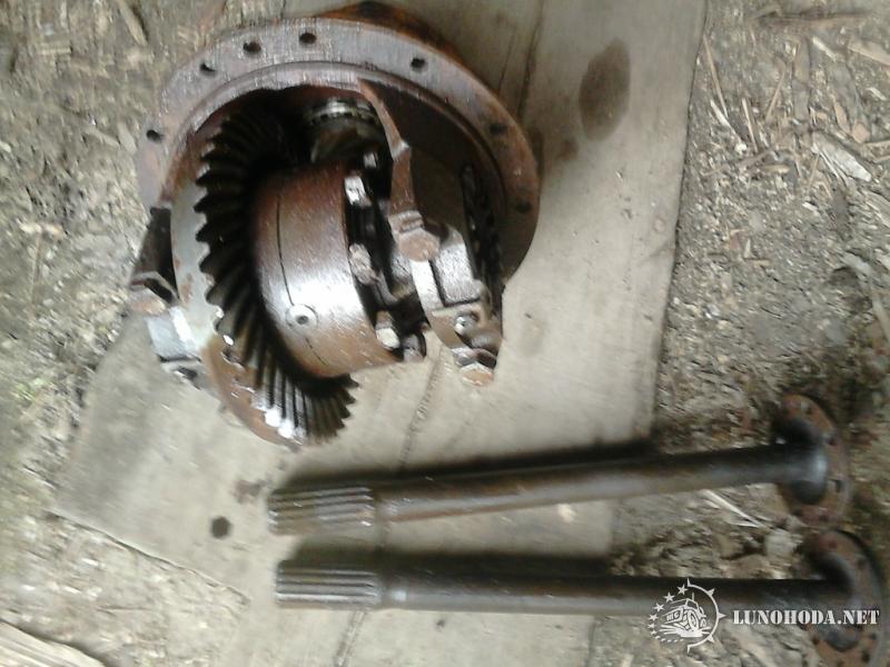

разобрал мост как обещал :
диаметр дифференциала 135 мм
длинна полуоси 430мм
диаметр полуоси на шлицах 34мм
внутренности от уаза внешне похожи но по размерам не знаю ,кто подскажет ,это диф от уаза или нет?
( извиняюсь за качество фото маленько кривое но суть ясна)

евген 66 писал(а):разобрал мост как обещал :

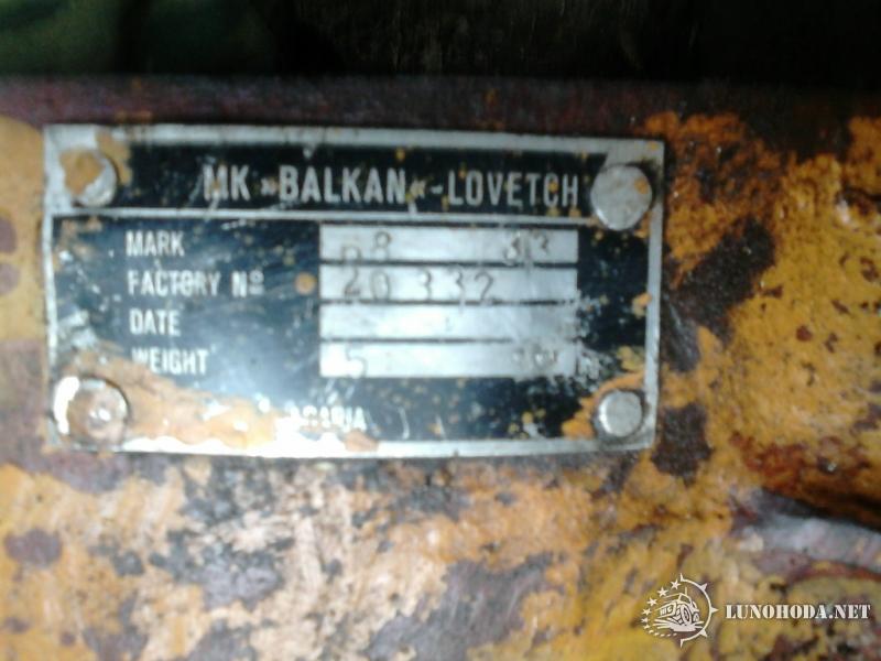

1) можно фотку и название самой "Кары" ?
2) Колесных редукторов (штатно) в мостах нет?
С Уважением, [:})
евген 66
Сообщения: 891
Имя: 89501906872
Откуда: Свердловская обл.
Сообщение евген 66 »
Andy писал(а):1) можно фотку и название самой "Кары" ?
название кары не знаю -табличка на одном из мостов есть сфотаю выложу ,колесных редукторов нет ( смотри фото на первой странице)

Шестерни ГП точно подходят на УАЗ.

вот фото ( табличка была под краской ,что смог оттер)
производство-Болгария
вес- 89 кг ( уберу тормоза будет легче кг на 10 ( тяжелые тормозные барабаны))
Мосты-одинаковые

евген 66
А где полуосевые подшипники?
евген 66
Сообщения: 891
Имя: 89501906872
СанычСан писал(а):А где полуосевые подшипники?
на мостах стоят ступицы ( размером с газелевские )
полуоси просто так вытаскиваются , все подшипники остаются на месте

евген 66 Мосты эти не от кары,а от погрузчика. Ты не бойся, они черта выдержат. Ты бы фотку хотя бы пачку сигарет рядом сфоткал для габаритов. Если желание осталось их ставить, то ставь и не заморачивайся, представь себе погрузчик тонны две да везет столько же, полуоси замучаешься рвать (хотя сломать можно усе ) ни одни уазовские и газелевские столько не выдержат. Тебе нужно трансмиссию подобрать ,а движок от оки и самое то будет. Для таких колес мосты самое то .
