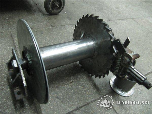

База 2400. Меньше не выходит - движок J20 с акпп длинный. Установлен сзади, в базе.
Две раздатки - вторая от самурая китуемая, установлена ПОД акпп. Благодаря этому карданы без лишних углов идут сразу на редуктора межколесные (задние от ЛУАЗа с мех. блокировкой). А с лишнего выхода родной раздатки привод на мех.лебедь.
В основе - главная пара 5,1 от моста газ-69.
Механизмом включения лебедки является раздатка от Нивы, из которой все выкинуто, оставлен лишь диф с блокировкой. Сделал также механизм включения на основе сцепления мотоцикла Ижа, но че-то длина данного девайса получилась около 600 мм. Пока не знаю - хватит ли места под капотом.
