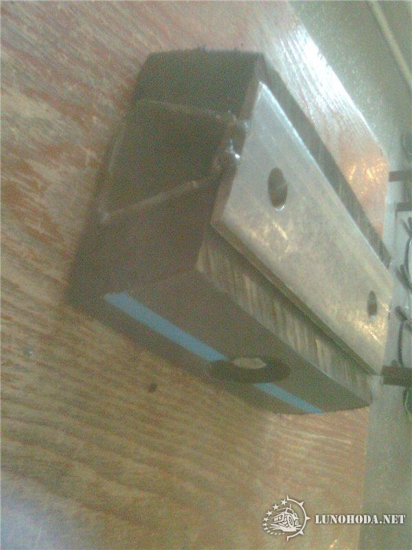

Первоначально сделал вот такие зубья на звёзды, из квадратной трубы 50*50*3. Шайба верхняя должна быть съёмной (40*4), просто прихватывал для сверления. Замена накладки, очень простая.
После прикинул вес :))) , отложил в дальний ящик.
bylik
Сообщения: 154
Зарегистрирован: 11 янв 2012, 21:11
Имя: 89671542707
Откуда: москва-м.о г.можайск
Сообщение bylik »
а есле из одного пнд с делать зуб, будет легче...
magestiq
Сообщения: 278
Зарегистрирован: 12 авг 2010, 09:36
Откуда: НСО г.Куйбышев
Сообщение magestiq »
Что такое пнд?
doka
Сообщения: 707
Имя: Олег
Откуда: г.Старая русса
Сообщение doka »
Полиэтилен низкого давления
magestiq
Сообщения: 278
doka писал(а):Полиэтилен низкого давления
Сейчас так и сделано (на первой странице), буду делать шире, по расстоянию между траков.
