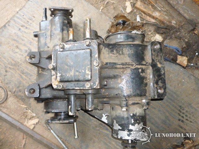

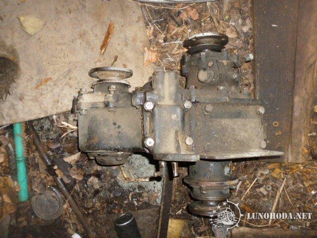

:) Получилось,по моему. Изображение. И есть еще такой девайс с понижением 1/6.5 Изображение.[/img]

И уазовская раздатка переделанная есть только так же на третий мост выход надо делать ,да и запас прочности(живучести) хуже БРДМовской,но это лично мое мнение.[/img]Изображение

Я собирал 2 машины 6х6 с балансиром, в том числе ЯМАЛ 6х6. Вторая у меня во дворе, хозяева у меня хранят, уже 6 лет. Раздатки ГАЗ-66, их легче найти. Срастить шлицевую пытался. пришлось заказывать точить.

и я того же мнения запас прочности очень большой,а вал на передний и средний мост нужно точить на сварку не получится.
