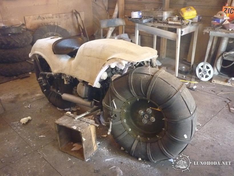

Ed.
Сообщения: 462
Зарегистрирован: 06 янв 2010, 17:11
Откуда: Красноярск
Сообщение Ed. »
Начали делать с мотором стационар 200сс, вариатор, редуктора. Схема упростится, количество крестовин уменьшиться.

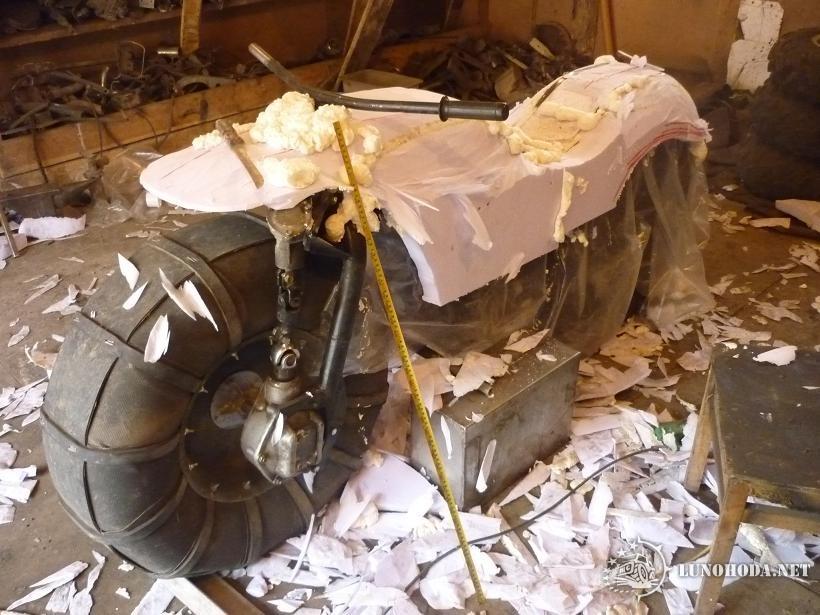

Ed.
Сообщения: 462
Откуда: Красноярск
Сообщение Ed. »
Вот примерно так, бак в пластике, на задницу еще багажник, или второе сиденье.
На этом люлька будет не ведущая, на следующий уже сделан редуктор с выходом на обе стороны, то есть можно пустить кардан на люльку.
На выходных может будет что готовое.

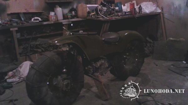

Ed.
Сообщения: 462
Откуда: Красноярск
Сообщение Ed. »
Копай Спасибо.
От карданов, редукторов шума вообще не заметил. На видео больше глушитель тарахтит, была одна секция добавили вторую, работает тише. Поменяли карб, поставили побольше и с заслонкой, чтобы на холоде лучше заводился, еще не обкатывали.
