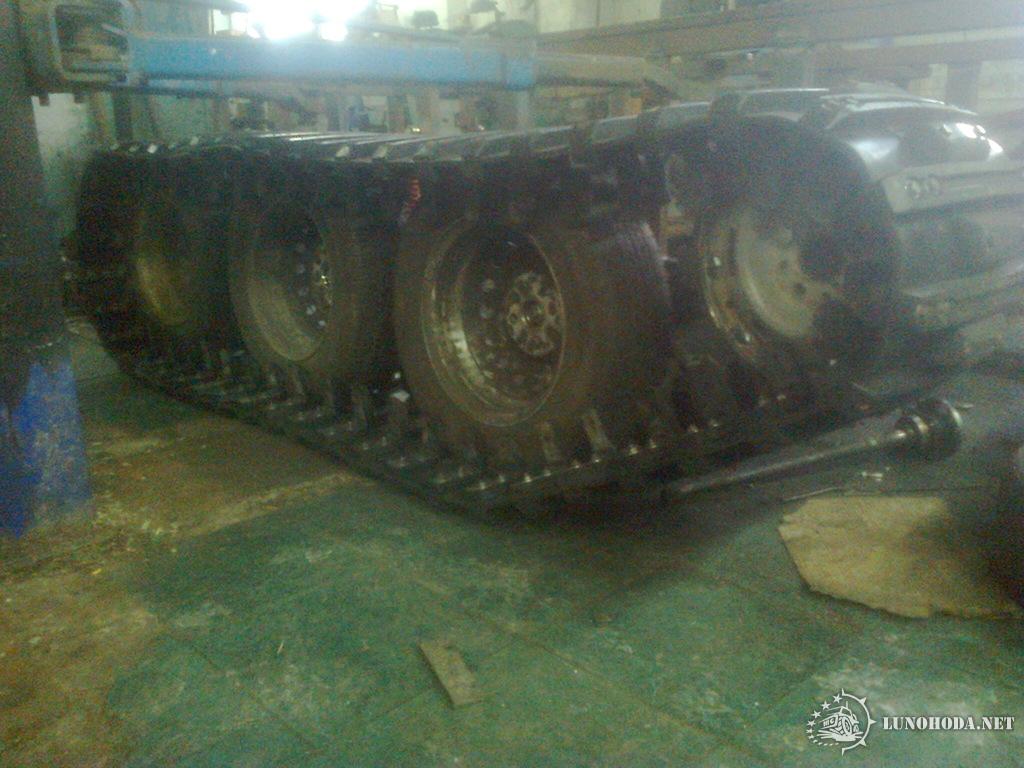

Stac писал(а):Думаю 30-35 см.
Итого: 35х2 + 80 + 5х2 = 160см шириной машин получается....
Шнивовод - уточни плиз твой габарит ШхД ? [:})
У него 1100 ширина. Гуска - 195
Ширин 1200 длина 2200.
А этот 1600/2450

Ну, если одноместная, то из представленных на форуме, подходит только Барсик-1 шнивовода
Можно еще посмотреть Парму:
http://lunohoda.net/forum/viewtopic.php?t=6726
правда она 2-х местная, но всегда можно подкорректировать размер. Этой зимой, столкнулся со следующим явлением (и не только я): при температуре 0 +2 градуса, на "классическую форумовскую" звезду налипает снег. Налипает так, что звезда начинает проворачиваться в зацеплении. :( Подумываю о другой конструкции на втором аппарате. Вроде таких проблем нет у Улана, у него другая конструкция звезды. Я рассматриваю по типу промышленной с наружным зацеплением, что бы можно было поставить "скребок", счищающий снег. [:}) [/b]

шнивовод писал(а):А этот 1600/2450
А этот похож!
Монументален конечно по сравнению со моим ТЗ.

новичок писал(а):под твои ТТХ подходит арго. или вездеход Самоделкина из ПТЗ только на гусеницы его поставить.
Дим, АРГО стоит лям (!) и не всем по карману.
Машинка от ПТЗ агрегат в себе.... для Смелых парней!
Нужна ванна с гусеницами по минимальному бюджету.
Мотор и колесья я отдам, потребуется лента, профиль и устройство поворота/тормоза.
Имхо на выходе меньше 100К должно уместиться. Не?

Stac писал(а):гость
Вы это, вы там 55 (!) страниц понаписали :twisted: уже пожаловался!!!
До вопроса привода еще рано, нахожусь под впечатлением звезды из пластика на токарном.
С налипающем снегом/шугой проблема понятна, потом уточнения будут [:})
