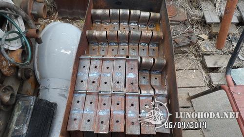

mihas писал(а):Изображение
зубья не высоковаты, траки закусывать на выходе не будет?

tsiplev
Да а а ,у тебя опыт уже, я это понял : уже потом буду переделывать,укорачивать . Пока траки,клыки штампую

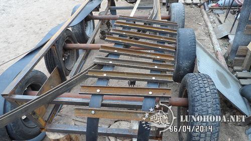

Сообщение artyom »
mihas
приветствую! не узко сделал транспортерную ленту? или я так понимаю потом бедет шире
