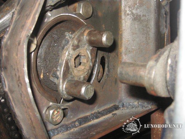

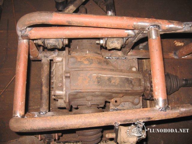

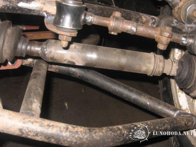

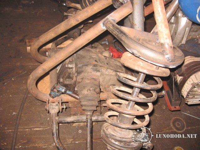

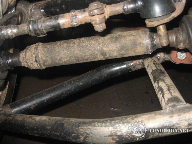

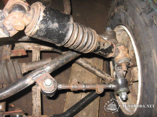

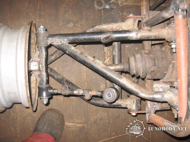

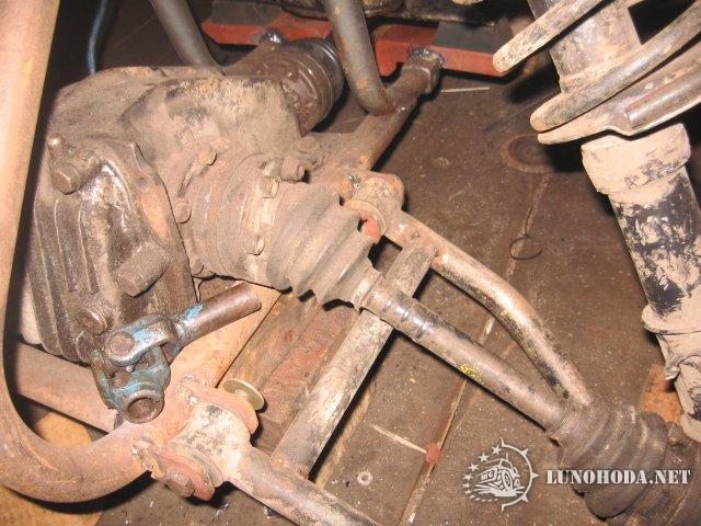

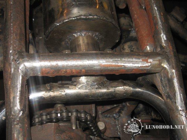

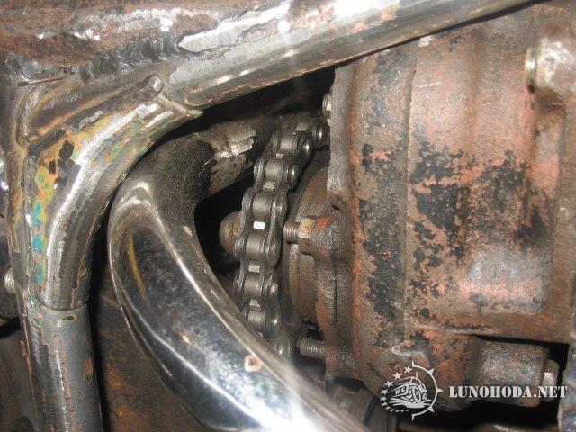

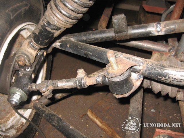

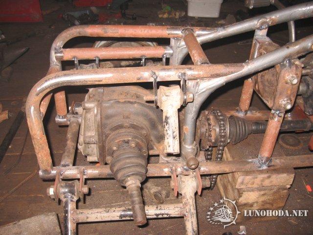

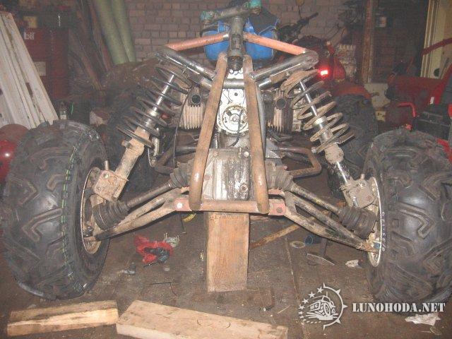

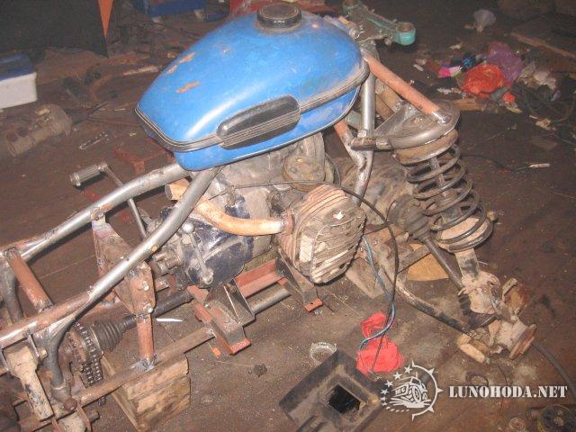

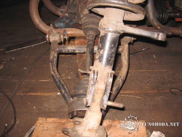

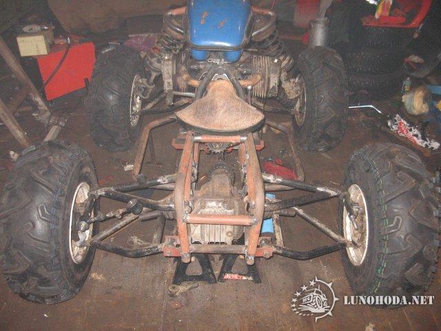

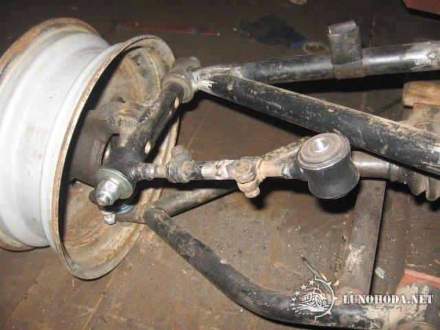

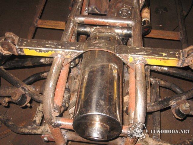

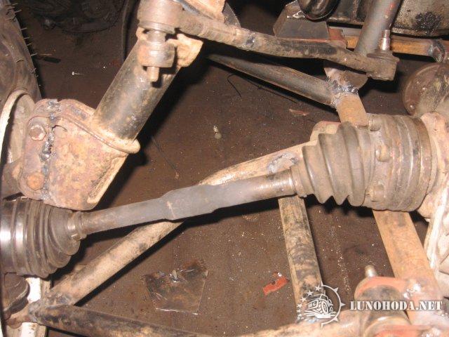

на неделе обварил раму.закрепил редуктор от луаза.сделал выхлоп.сделал приводные валыИзображение Изображение Изображение Изображение Изображение Изображение Изображение Изображение Изображение Изображение Изображение Изображение Изображение Изображение Изображение Изображение Изображение Изображение Изображение Изображение

на конец то разобрался как выкладывать фото и выкладываю предыдущие чтоб не переходить по ссылке Изображение Изображение Изображение Изображение Изображение Изображение Изображение Изображение Изображение Изображение Изображение Изображение Изображение Изображение Изображение Изображение Изображение Изображение Изображение Изображение Изображение Изображение Изображение Изображение Изображение Изображение

воин - бедный моцик :cry:
Покажи пожалуйста трубогиб которым делаются такие качественные гибы [:})

воин
Между фотками , когда вставляеш -энтер жми. Для пробелов.
Неразглядел натяжку цепи . Или просто замена ?

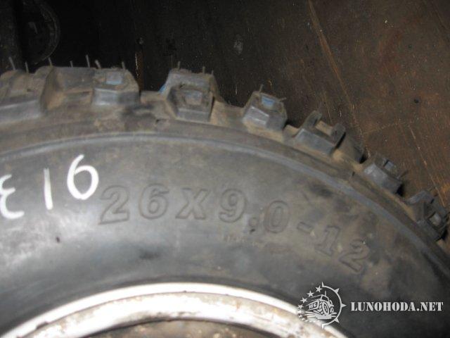

Колеса бескамерки? Были с ними сложности?

цепь натягивается поворотом редуктора вокруг оси вращения с колесами проблем не возникло кроме накачивания

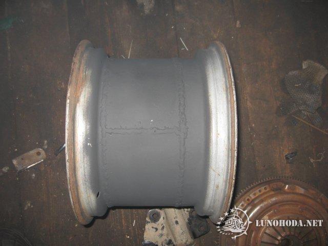

Пневмо-пушкой накачали , последние мои. В ДАВе.
А 28 Ведьму просто, как авто.
18х9.5х8 одел сам и чуть сжав по диаметру. Накачал.
В шиномонтажках не взялись.
